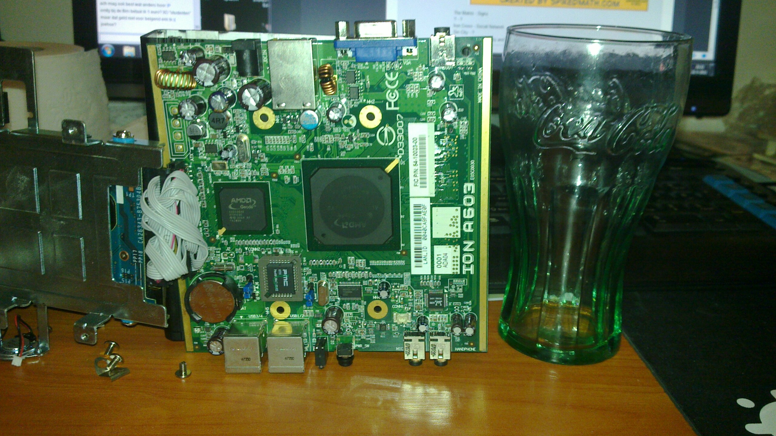

In het kader van een zo zuinig mogelijk servertje te maken ben ik aan de slag gegaan met met een systeem gebaseerd op een AMD Geode LX800.

Ter illustratie, dit is het gebruikte systeem.
Afbeeldingslocatie: http://tweakers.net/ext/f/AcVvL9wbY0GmspmkWUB3Eaty/medium.jpg
