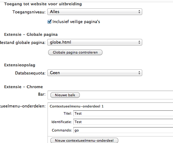

Dit zijn de interface-eigenschappen:
Afbeeldingslocatie: http://tweakers.net/ext/f/91gY7uAPPBJlsAibObEscGX6/full.png
Helaas doet dit script gewoon niets :+ Heeft iemand wat advies? Ik heb al verschillende websites afgezocht naar een oplossing maar helaas, jullie zijn mijn laatste hoop. :)
Ik heb de code zelf nog niet proberen uit te voeren (ben hier via mijn gsm - zag je bericht op Twitter), maar het eerste wat ik zou proberen is te achterhalen als je event al dan niet getriggerd wordt. Wat geeft een alert(event.command)?
Heb je ook al eens gekeken als je al dan niet in de if() komt...
Ik heb me nog niet verdiept in Safari-extenties, maar dit zijn zowat de eerste zaken waar ik aan denk, hopelijk heb je er iets aan.
  • filenox
  • Laatst online: 31-10 15:57
Ach, bedankt voor de reactie in ieder geval ;) Alert(event.command) geeft go :) Dus de if doet het :)
Ook andere alerts doen het perfect.

  • luuk2005
  • Laatst online: 14-11 12:09
Javascript in je Global page heeft niet direct toegang tot de inhoud van een pagina. Als je iets in de pagina wilt aanpassen met een Safari extensie moet je de Javascript 'injecteren' in de pagina.
Op deze pagina uit de documentatie staat het uitgelegd :)

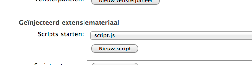

  • filenox
Ik heb deze code in script.js gezet maar helaas doet deze ook niets..
Nuja volgens mij zit het probleem 'm dat ik niet weet hoe ik de code goed moet triggeren...

  • luuk2005
Je moet de <script> tag weglaten in je script.js. Die tag gebruik je alleen als je JavaScript in een HTML pagina zet. Zonder die tag zou het moeten werken :)

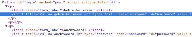

Bedankt voor de tip, ik had niet echt ervaring met JS-bestanden :) Jammer genoeg is er nog steeds iets dat niet klopt. Dit mijn code in het JS-bestand;
JavaScript:
document.getElementById("password").value = "test";
Normaal gezien zou er dus de waarde test in het vakje password moeten komen, gebaseerd op deze code;
Afbeeldingslocatie: http://tweakers.net/ext/f/MOAR1kI8dJrAE1ya61K2MbrM/full.png
Dit is dus niet het geval...
  • luuk2005
Ik heb nog even in de documentatie van Apple gekeken en ik denk dat je het script als End-script i.p.v. Start-script moet instellen. Een end-script wordt uitgevoerd als het laden van de pagina voltooid is.
Start Scripts—Scripts to execute before a webpage is interpreted, usually a script that blocks unwanted content.
End Scripts—Scripts to execute when the page load event occurs (roughly when a function specified in the body onload attribute would execute). Most scripts are End Scripts.
For more information, see “Injecting Scripts.”
Bron
Als dit het niet is kan je de Safari ontwikkeltools gebruiken om uit te zoeken waarom hij het element niet pakt, deze werken ook geïnjecteerde scripts.
  • filenox
Dat had ik ook al geprobeerd maar helaas doet dit ook niets. Wat je zegt over die controle klopt, maar dit gaat (zover ik zie) enkel bij de Globale Pagina, niet apart bij scripts.

filenox schreef op donderdag 24 november 2011 @ 22:05:
Bij de Globale Pagina staat er een button om de foutconsole te openen omdat deze pagina en scripts los staan van de 'gewone' pagina's. Omdat het script geïnjecteerd wordt kan je de gewone foutconsole van je openstaande pagina gebruiken (Activeer eerst het ontwikkel menu en dan naar Ontwikkel -> Toon foutconsole).
  • filenox
TypeError: 'null' is not an object (evaluating 'document.getElementById(password).value = "test"')
Deze foutmelding krijg ik bij de pagina met het formulier, op GoT krijg ik (wat normaal is)
ReferenceError: Can't find variable: password
Ik heb al wat opgezocht ivm dit probleem maar de situaties zijn nogal verschillend met deze situatie.

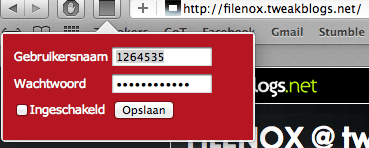

Oke.. Nu is er ook een UI gemaakt voor de extensie, een vak met de gebruikersnaam en een vakje met het wachtwoord. Hoe kan ik deze nu op een veilige manier 'verzenden' naar mijn .js-bestand? PHP lijkt me geen optie :+
Hier lees ik wel iets over de HTML5 feature 'Local storage' maar is dat wel de bedoeling? Nuja, ik bedoel maar, je kan je auto buiten laten staan op straat, dat werkt goed maar in een garage zetten is toch wat veiliger..
Afbeeldingslocatie: http://tweakers.net/ext/f/Euo9RFgRccLWpbSoULkD5E56/full.png
