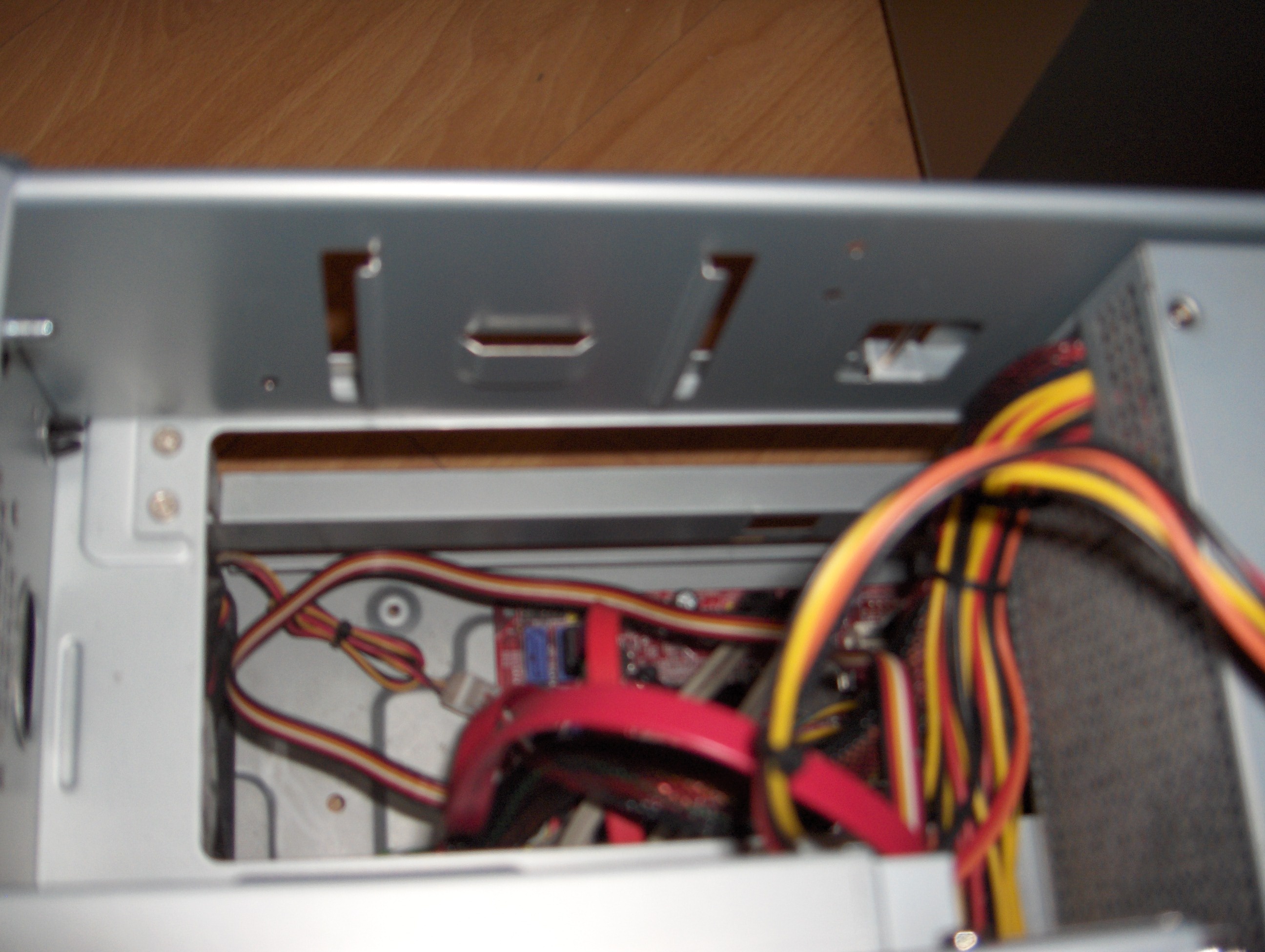

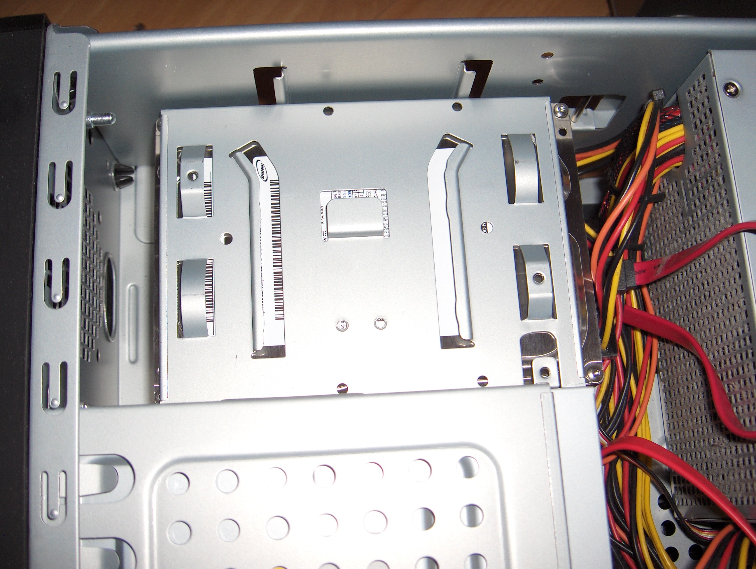

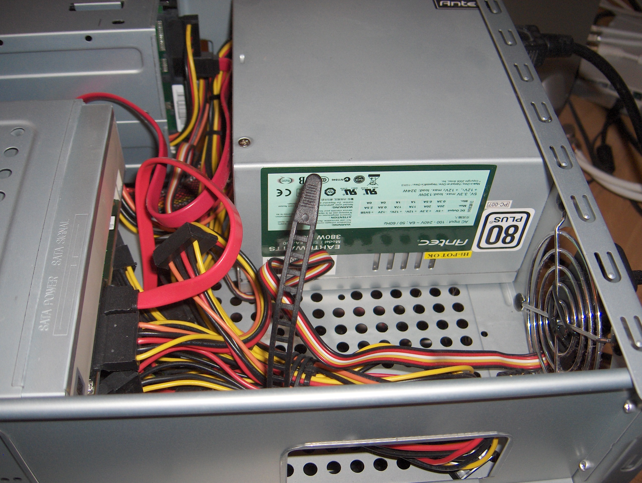

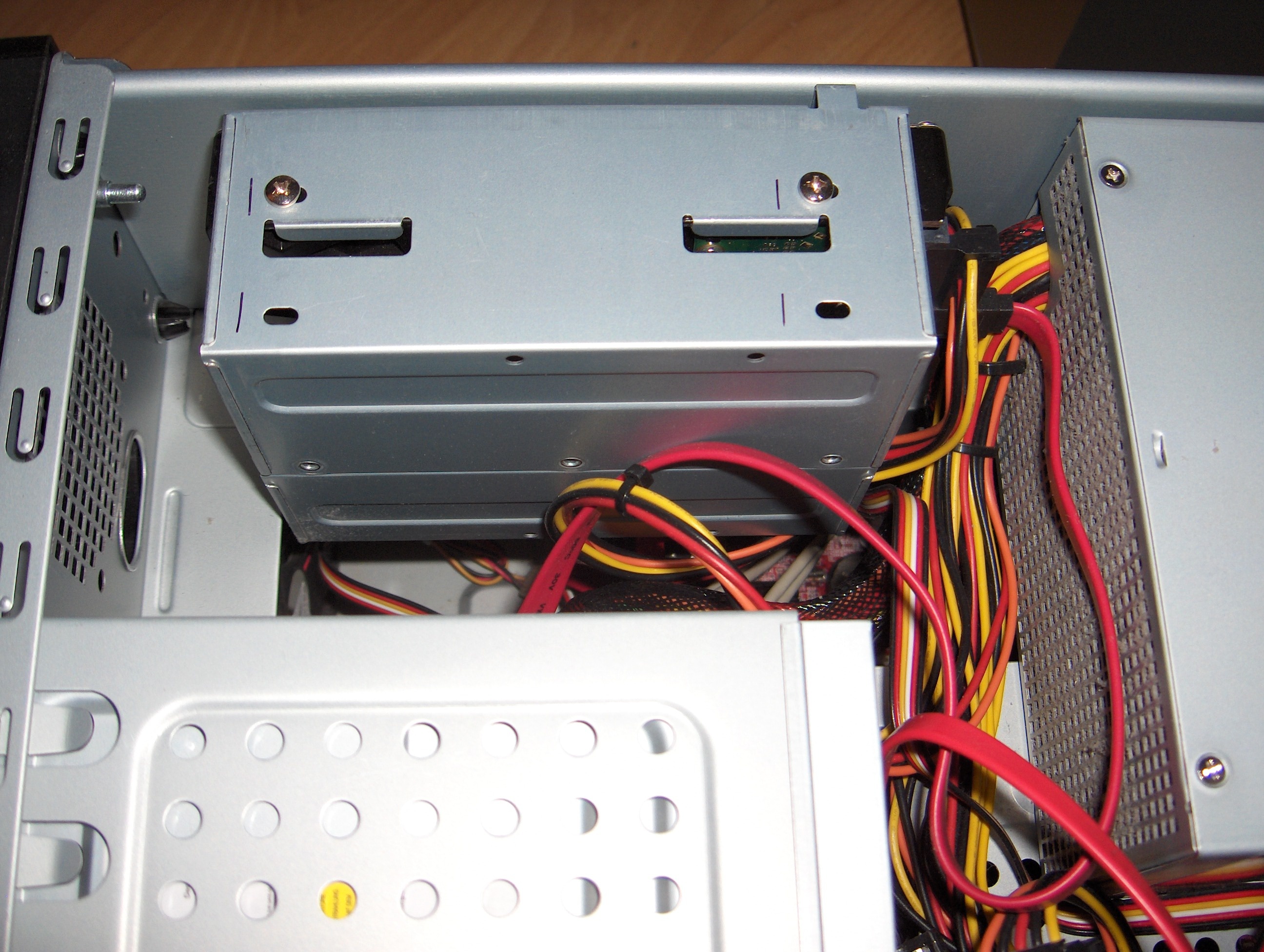

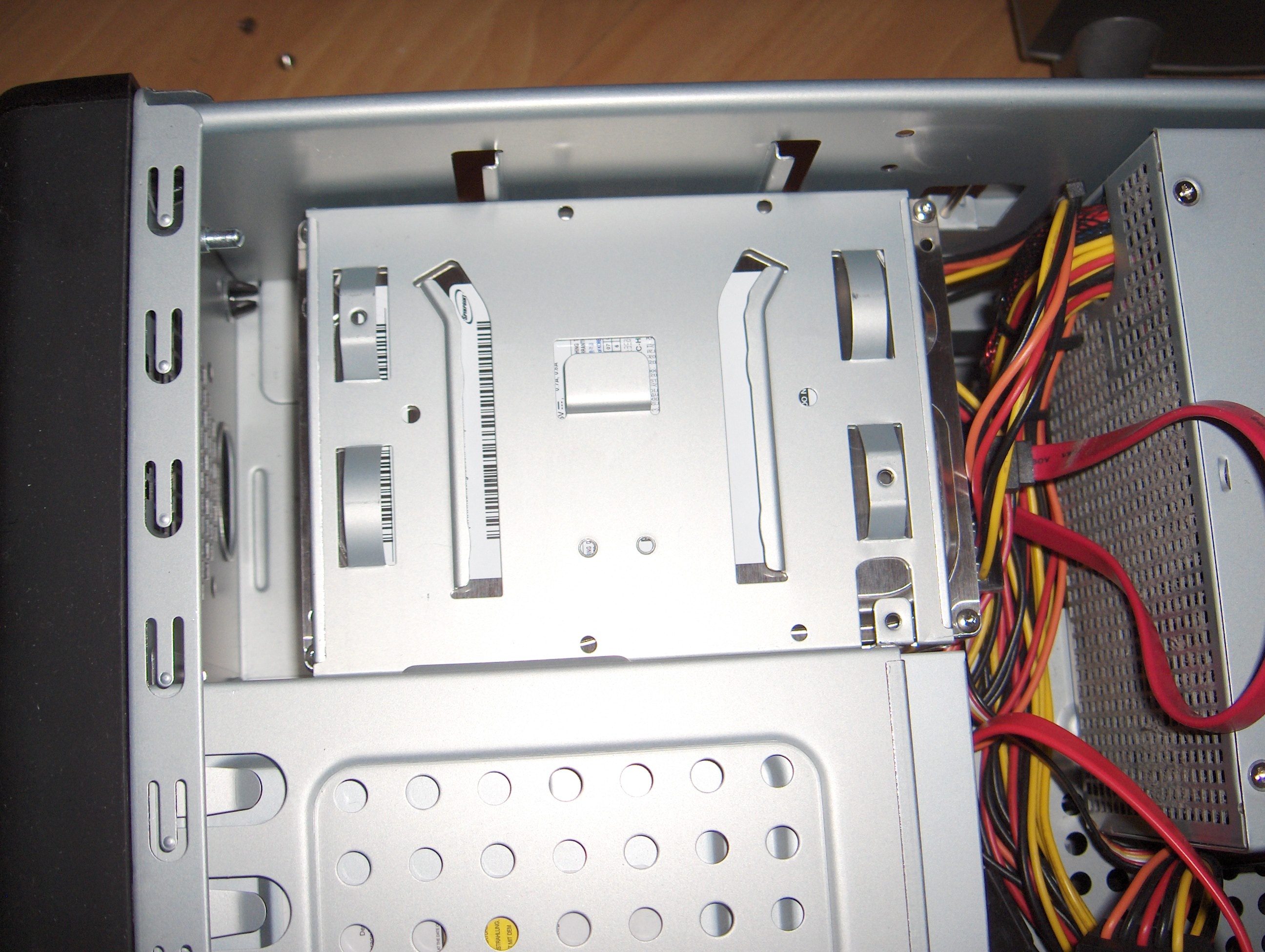

  • Nielson
  • Laatst online: 20:20
Ze zijn niet allemaal even scherp maar misschien heb je er wat aan:
M40
Afbeeldingslocatie: http://tweakers.net/ext/f/ZE3F1F5ipIfgPOLdDwUsMTLJ/thumb.jpgAfbeeldingslocatie: http://tweakers.net/ext/f/AwKJ24yByObP5fD2HYih7714/thumb.jpgAfbeeldingslocatie: http://tweakers.net/ext/f/5O6MPO2TXaZ8ImMygTHLclVf/thumb.jpg
Afbeeldingslocatie: http://tweakers.net/ext/f/s8AYaNfw3H4Sh9XudDXl8mFj/thumb.jpgAfbeeldingslocatie: http://tweakers.net/ext/f/PukYamiqqMjqfuNuB1Z5kpAu/thumb.jpgAfbeeldingslocatie: http://tweakers.net/ext/f/cP4a7Hk4XKPncXwozLOBoKvl/thumb.jpg
Afbeeldingslocatie: http://tweakers.net/ext/f/YIxPWhXEG1XB5yYR9RvtUxHc/thumb.jpgAfbeeldingslocatie: http://tweakers.net/ext/f/MQpbxUsX0BvJTCMcHLy9VyhN/thumb.jpgAfbeeldingslocatie: http://tweakers.net/ext/f/pzYiZIgY4YATbzR0MCIcEwjv/thumb.jpg
Ik vroeg of er evt. toch voorzien was in een mogelijkheid om het subchassis horizontaal te monteren. Die is er niet in datzelfde deel van de kast maar hij noemde wel een optie die ik iemand al had zien beschrijven nl. om hem achter de 5,25" drivebays op de plaat tussen het boven- en ondercompartiment vast te schroeven.
Zoals je op een van de foto's kan zien heb ik 't even geprobeerd en met een beetje aandrukken past 'ie wel horizontaal op de plek waar 'ie normaal verticaal zit.

Heel erg bedankt voor de foto's. Een paar wat onscherp maar verder duidelijk genoeg.
Juist... zo'n schuif/klembevestiging ken ik uit een kast die ik heb. Het past inderdaad net horizontaal. Vraag is hoe je het dan kunt vastzetten. Het liefst hoog in de kast hangend zodat de kabels er nog onder naar beneden kunnen lopen door dat gat. Moet ik eens over denken...
Wat ik me ook afvroeg en nu een wat beter beeld over heb is of de voeding wel genoeg ruimte zou laten voor de slede voor de verwijderbare harddisk. Ik had daar mijn twijfels over en die zijn denk ik wel bevestigd. Het was ook geen harde eis om die slede te kunnen monteren maar meer van 'zou fijn zijn als die ook nog past'. Als ik een 5.25" bay over heb kan ik die natuurlijk evt. gebruiken voor de harddisks maar 2 HD's in 1 zo'n bay past niet, alleen 3 in 2 voorzover ik weet.
