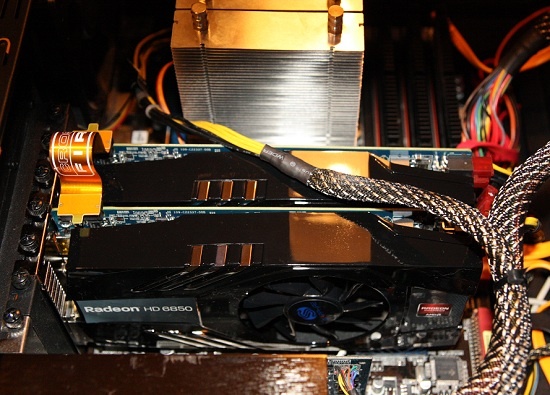

Ik heb ook een asus P6T, in mijn systeem zitten 2 videokaart dicht op elkaar. [ KLIK ]. Dit is totaal geen probleem voor de koeling. Niet ideaal, maar draait zonder problemen. Je kan dus gewoon je GPU in de 1e pci-express kwijt, en je geluidskaart in het pci slot steken.

Lumics schreef op donderdag 17 november 2011 @ 16:14:
