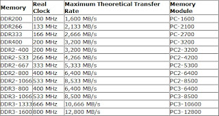

Klopt het dat de snelheid op 665Mhz en niet op 1333Mhz staat? Ok Max Bandwith staat een stuk lager dan wat me de bedoeling lijkt :/. woops klopt wel: http://2.bp.blogspot.com/...WsI/s320/Memory+Speed.jpg
