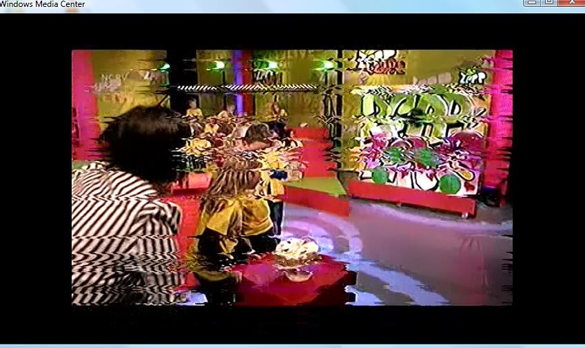

Sinds een paar maanden woon ik samen en ben ik verhuist. Ik heb m'n LANpc omgetoverd naar Vista Media Center, die staat nu in de woonkamer als HTPC. We zijn afnemers van Ziggo en over het algemeen ben daar tevreden mee.
Nu heb ik een tweedehands Hauppauge PVR 150MCE, ingebouwd, kabel aangesloten, Media Center ingesteld. Maar de kwaliteit van de TV capture is erg slecht.
Voorbeeld:
mce
De kleuren zijn vaal en veranderen continue, strepen, verstoringen. Vanalles mis dus. Geluid is perfect, geen verstoring of niets.
Onze analoge tv werkt prima op dezelfde aansluiting en ik heb verschillende kabels geprobeerd. Iemand een idee?

Nou, na een Familie weekend en een paar test rondes gister en vandaag heb ik wat meer te vermelden.
De storingen zijn niet consistent. Het is niet altijd hetzelfde. De antenne eruit trekken en er weer in stoppen zorgt soms voor een verslechtering of verbetering. Na een tijdje pielen had ik zelfs momenten dat Ned 1 en Ned 3 gewoon storingsvrij op het scherm getoverd werden. Geloofde mijn ogen niet en terecht, want SBS6 en Belgie's één stoorden wel.
Ik tast een beetje in het duister wat het is. Ik denk ergens aan elektrische storing, maar ik weet niet wat ik daar mee moet doen. Dichter bij de hoofdaansluiting zitten heeft maar een beetje zin, de kortste kabel (best signaal officieel) lost het probleem ook niet op.
Wat denken jullie?
