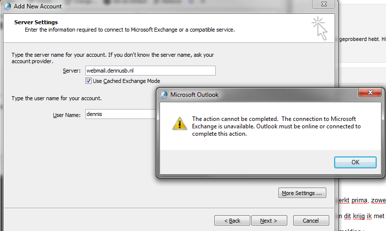

Ik heb het weekend een Exchange 2010 bak opgezet thuis :) Deze werkt prima, zowel OWA (http://webmail.dennusb.nl)(HTTPS werkt ook) als ActiveSync op m'n iPhone 4.
Nu wil ik alleen op een andere locatie Outlook (Exchange) instellen en dit krijg ik met geen mogelijkheid voor elkaar.
Outlook Anywhere staat aan, poort 443 is open en toch krijg ik deze melding :
Afbeeldingslocatie: http://tweakers.net/ext/f/o7RbPA5IBayJ2RDmS0jAkkJj/thumb.png
Ik kan op Google echt niet vinden wat het kan zijn. Iemand enig idee? Of ervaring hiermee?

Begin dan eens met de Outlook Autodiscover test, daar zie je ook het vinkje wat ik bedoelde.
Overigens, in dat screenshot wat je gaf hoort de interne FQDN te staan en niet de externe.
[ Voor 33% gewijzigd door Jazzy op 08-11-2011 15:36 ]

docftp schreef op dinsdag 08 november 2011 @ 15:42:
Ik kan me vergissen hoor, maar als ik jou link volg dan moet ik toch uitkomen bij de login voor je webmail en niet op een IIS7 pagina?
en ik weet dat als je /owa er achter plakt dat het werkt , maar met webmail.dennusb.nl alleen gaat het inderdaad niet werken.
Dat heeft er niets mee te maken. Je moet hier een FQDN opgeven een geen url.
Exchange en Office 365 specialist. Mijn blog.

We hebben het over Outlook Anywhere hier, ik geloof dat jij het hebt over die klikbare url in de startpost.
  • docftp
Ah damn sorry , ik zie al waar ik de fout heb gemaakt.
Inderdaad de FQDN van je mail server moet daar staan, niet je webmail link.
