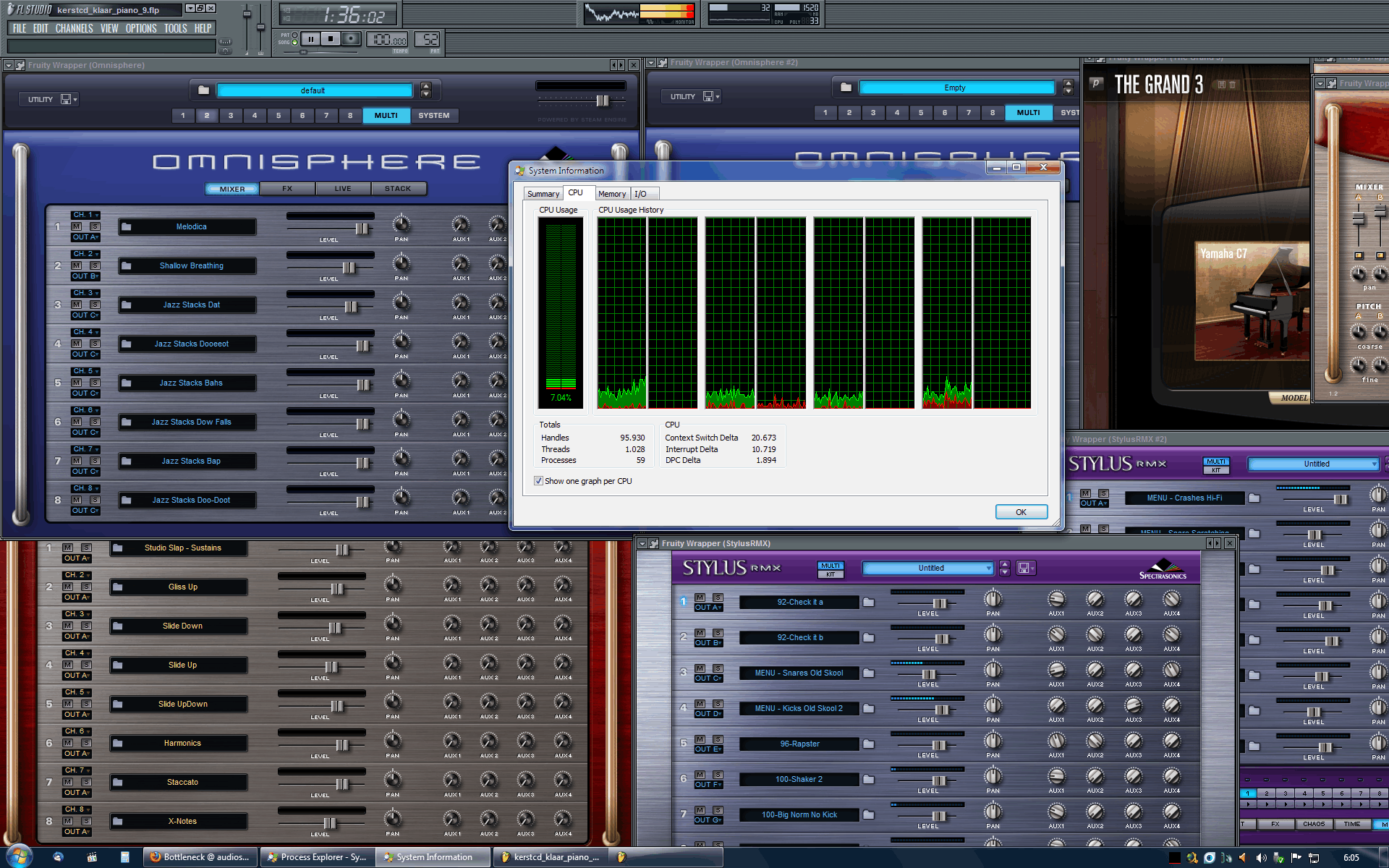

Ok hier kom ik op uit. Waar moet ik exact op letten?
Afbeeldingslocatie: http://img11.imageshack.us/img11/6149/probzi.jpg

Je kunt de Broncontrole van Taakbeheer eens checken: kijk vooral ook naar wat je RAM doet qua lezen/schrijven en hoeveel hard faults deze heeft. Misschien dat je geheugen het allemaal niet bij kan houden?
Maar volgens mij is het allemaal gewoon in orde, zoals in de handleiding staat:
http://flstudio.image-line.com/help/html/panel_cpu.htm

ik ben waarschijnlijk een beetje blind, maar ik zie nergens die 100% usage terugkomen in je screenshots. als hij dit aangeeft in de audio applicatie, is dit dan niet een "bug" in die software?
is de vertraging misschien te relateren aan hardeschijf snelheid? ik weet helaas niet wat voor I/O deze applicatie doet :(

aangezien je screenshots nergens gekke dingen laten zien, en alleen de applicatie zegt dat hij 100% gebruikt, zou het toch nog wel eens aan de busspeed van de normale PCI poort kunnen liggen.
hiermee blijft het inderdaad vrij vaag dat de software 100% aangeeft. kan het zijn dat er op de geluidskaart nog een soort rekenchip bevat welke de boel loopt te vertragen?

Want op je screenshot zie ik dat FL Studio dik 40% CPU gebruikt en je 64bit plugins nog geen 10% bij elkaar.
FL Studio kan alleen maar effectief gebruik maken van multithreading als er genoeg effecten en plugins zijn om de CPU over te verdelen en als die opties aan staan.
Heb je multi-threaded generator processing en multi-threaded mixer processing en smart disable aan onder de audio opties van FL Studio?

Als je het demoproject van FL zelf inlaad, heb je dan dezelfde issues? Dit is een vrij zwaar arrangement, maar zou wel moeten werken op je syteem. En je kan dan uitsluiten of het je geheugen is, of dat er een plugin zit te miemelen oid.
[edit] Alhoewel.. 6x8 effecten.. is opzich wel redelijk veel.. weet niet wat die allemaal doen ? Hoe zwaar zijn deze? Maargoed, dan nog denk ik dat de effecten meer op CPU dan op geheugen leunen.. ofniet?!

Settings : http://img210.imageshack.us/img210/3619/flsettings.jpg
Ik moet er ook bij zeggen dat het ook niet zo is dat bvb bepaalde vst's aan blijven staan. Met name de melda freqshifter heeft daar een handje van.
[ Voor 68% gewijzigd door UtopiaM op 03-11-2011 15:45 ]

Na, er zit gewoon ergens iets fout. Vanaf wanneer springt FL Studio naar 99%?
Na hoeveel plugins zit je dan op 50% op de meter van FL Studio?
Of is het altijd 99% ? Mijn aanbod om met teamviewer even te kijken terwijl we via voipbuster op skype communiceren staat nog steeds. Ik ben bijna zeker dat ik dit ergens moet kunnen oplossen.
Desnoods installeren we even in een andere directory een oudere build van Fl Studio of een nieuwere betá.
Het probleem lijkt toch bij Fl Studio te zitten of bij je geluidskaart en drivers.
Kun je tijdens het gamen of als je iets anders zwaar CPU gerelateerd doet (benchmarks) wel 100% belasting halen op al je 6 cores ?
Je zegt dat je dit probleem ook in Cubase hebt maar gebruik je dan alle twee de programma's even veel?
Cubase en FL Studio zijn zo verschillend. Er zijn maar weinig mensen die de programma's naar elkaar gebruiken om dezelfde dingen mee te doen.
[ Voor 17% gewijzigd door Kain_niaK op 03-11-2011 16:05 ]

Ja, up to date. Maar ik draaide nu cinebench 11.5 en kwam erachter dat hij slechts 2.7 punten kreeg. Lette er in 1e instantie niet op gezien ik enkel keek of de kernen op 100% zaten. Dat zaten ze, maar het resultaat is wel heel erg laag.
Dus ben ik eens aan het zoeken gegaan, en wat blijkt. Er zijn meerdere mensen met problemen onder dit bordje en een 1055T. Ik wacht de mail van asus af. De nieuwste bios is geflashed, cmos cleared. Geen verschil.
  • UtopiaM
  • Laatst online: 28-10-2024
Opgelost, mb ondersteunt m niet voldoende.
