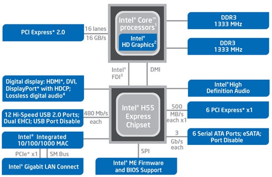

Afbeeldingslocatie: http://tweakers.net/ext/f/v7jBSc1HlCo2iY3aUYEabBtp/full.jpg
Het aantal devices zal het probleem niet zijn. Ik denk eerder dat de chipset niet geschikt is voor het handlen van zoveel data of dat het een beperking van de Direct Media Interface is.

Edmin schreef op maandag 31 oktober 2011 @ 14:19:
Lijkt me sterk, data is echt niets byzonders, en wat dmi daar mee van doen heeft is me al helemaal niet duidelijk.
Denk eerder dat (de weergave van) devices in de bios gewoon is afgekapt op 12 devices omdat iemand niet had verwacht dat er meer opties zouden zijn :). bios update al geprobeerd ?
