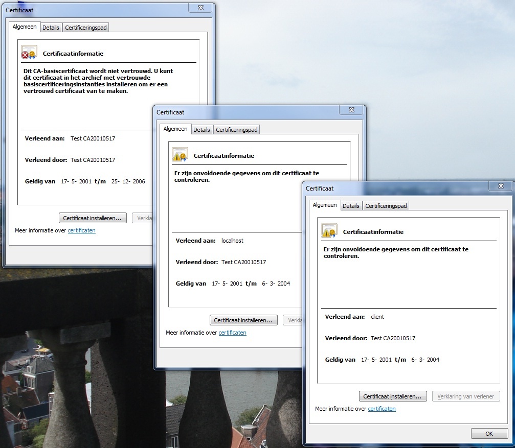

misschien dat jullie mij kunnen helpen met het identificeren van de bestanden root.pem / server.pem en client.pem
Ik ben er inmiddels in geslaagd zelf certificaten te signen, maar ik kan nog niks maken wat qua structuur op de originele bestanden lijkt.
server.pem:
-----BEGIN RSA PRIVATE KEY-----

ik denk hieruit op te maken dat client.pem / server.pem ondertekende certificaten zijn en root.pem de private sleutel waarmee ze ondertekend zijn.
Echter, als ik zelf een CSR maak en dit onderteken met mijn eigen root certificaat, dan ziet het gegenereerde certificaat er zo uit:

Als ik je certificaten ga bekijken zie ik een aantal zaken:
certificaten topic 1476975
  • Geen van je certificaten is geldig, (zie de geldig van-tot vermelding.)
  • Je server certificaat is uitgegeven aan "localhost", dat behoort een FQDN te zijn
  • Dit geld ook voor je "client" certificaat.
Nu heb ik je root CA niet in mijn trusted store geplaatst, dus verder heb ik het niet kunnen controleren, maar zowel het server certificaat als het client certificaat lijkt ondertekend te zijn door de root. Dat is goed.
Om tot deze info te komen heb ik het
-----BEGIN CERTIFICATE-----
MIICjTCCAfagAwIBAgIDEAABMA0GCSqGSIb3DQEBBQUAMFoxCzAJBgNVBAYTAk5M
MRAwDgYDVQQIDAdVdHJlY2h0MREwDwYDVQQHDAhEZSBNZWVybjEPMA0GA1UECgwG
SG91YmVuMRUwEwYDVQQDDAxBcmphbiBIb3ViZW4wHhcNMTExMDIxMjAwOTIwWhcN
ZWQgQ2VydGlmaWNhdGUwHQYDVR0OBBYEFBDDL3TcnP5Pt5cANgPy+Km9DYqmMB8G
A1UdIwQYMBaAFLsQH+8T8WewP6wih7dnr9cbVVfYMA0GCSqGSIb3DQEBBQUAA4GB
AFECj5yTXqpBT9zky0qoLAnJK3kcHItEVBNmAo5dlEf2egqZJEGfZdBYlWbNDlwu
+Kb9QqvNnPSgW75aG6i9d89Lbg50mDgFca0U1OkKS4uOMiDfwEm5jzToIs2ip3FL
qz+kl6pDlvysCK4YrCXKqBLRF1lbvy73igZEHNvLJEt3
-----END CERTIFICATE-----
gekopieerd naar een *.cer bestand, en deze gewoon gedubbelklikt in WIndows
Overigens zijn de .pem bestanden die jij liet zien gecombineerde bestanden. Hierin zit zowel je private key, als je certificaat (je ondertekende publieke sleutel)
Als het goed is zit er ook nog een password op de private key.
