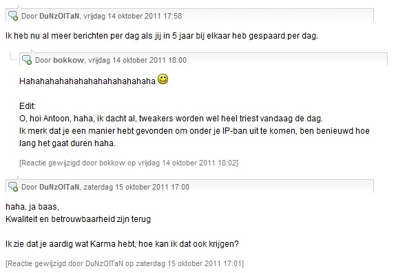

Als we toch plaatjes gaan posten, wat vind je van deze?
DuNzOITaN
Ben wel klaar met dit topic, zoals ik in mijn eerste reply al zei, dit ruikt naar troll, bij deze beschouw ik dat als bevestigd.
