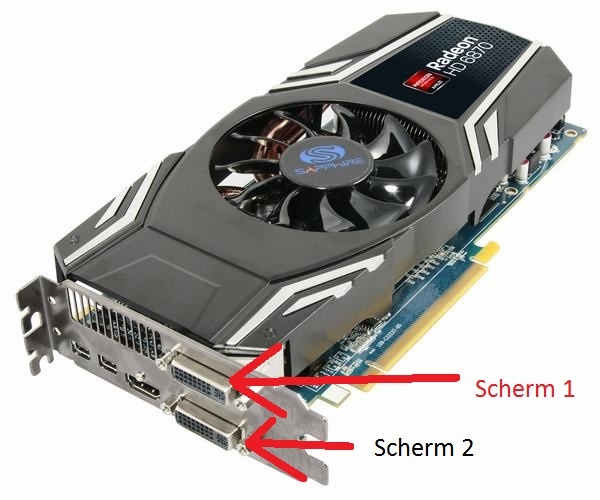

Als ik een VGA scherm met een VGA-DVI converter aansluit op de DVI aansluiting van me videokaart doet dat scherm het gewoon, dus dan zou er ook niets mis moeten zijn met de aansluiting van me videokaart. Ik heb het hier wel over een ander scherm oud HP 17" met alleen VGA. Dus mag je hier uit concluderen dat de DVI van het scherm het niet goed doet? Eigenlijk ook niet denk ik want voor dat het bureaublad van Windows7 verschijnt krijg je wel wat op dat scherm te zien. Dus wat is dan de fout?
  • M2M
  • Laatst online: 11-10 21:37
M2M
medicijnman
De DVI aansluitingen op je videokaart bestaan eigenlijk stiekem uit twee verschillende aansluitingen. DVI-D en VGA. De 4 pinnetjes aan de zijkant van de connector zijn voor de analoge signalen (VGA), de drie rijen pinnetjes voor DVI. Dit klopt niet helemaal en is sterk versimpeld. Wil je meer info, zie dan voor het volledige verhaal de wikipagina van DVI.
Je videokaart gebruikt andere logica voor het sturen van beeld over de analoge uitgang van je DVI poort.
Enfin, probeer anders dit eens: link en vertel ons eens welke drivers je gebruikt.
Download dus even GPU-Z en typ even de inhoud van het "driver version" balkje over. De installer van AMD/ATI bestaat namelijk uit verschillende onderdelen. En bij een foutmelding wordt niet automatisch weergegeven welk onderdeel de foutmelding bevat. Het kan dus zijn dat de Catalyst control center prima geinstalleerd is, maar de display driver niet.
Bovendien, heb je al gechecked of beide digitale DVI uitgangen functioneren?
edit: zo aansluiten dus, met DVI kabels:
Afbeeldingslocatie: http://tweakers.net/ext/f/3lr9McFmyfcNlWBTbonIPh42/full.jpg
[ Voor 8% gewijzigd door M2M op 10-10-2011 17:05 ]

en over dat plaatje... Als ik 1 scherm aan wil sluiten met DVI krijg ik ook niets te zien, dus waarom zou ik er dan 2 proberen (heb ik overigens wel gedaan)
Afbeeldingslocatie: http://img26.imageshack.us/img26/548/videokaart.gif
En volgens mij lezen sommige mensen niet alles wat ik hier opschrijf, want ik heb al verteld wat ik werkend heb gekregen aan de DVI aansluiting, met de VGA converter, dus moet je maar even terug lezen. En me BIOS scherm laat hij wel zien op beide schermen, alleen bij het windows welkom deuntje als het bureaublad wordt geladen, dan gaat het beeldscherm van DVI uit, maar HDMI blijft aan. Alleen het scherm met HDMI dat staat nu in het overzicht van Catalyst, eerst stond er wel 2 schermen in dat overzicht, maar nu ik dat opnieuw heb geinstaleerd ben ik dat kwijt...

martijn2008 schreef op dinsdag 11 oktober 2011 @ 13:31:
Je kan niet op de monitor zelf iets verandere aan input, alleen als er al beeld is, maar dat is er niet want het beeldscherm gaat altijd op stand-by als ik een DVI kabel erin stop. Ik haal wel altijd de andere kabels eruit, leek me wel logisch...
Volgens de handleiding kun je met knop 5 de bron selecteren.
http://www.lg.com/nl/comp...itoren/LG-led-IPS236V.jsp
(Wanneer er twee of meer invoer signalen aangesloten
zijn, kan u een invoer signaal naar uw wens kiezen (DSUB/
DVI/HDMI). Wanneer er slechts een signaal
aangesloten is, zal het systeem automatisch de
standaardinstelling D-Sub kiezen
Dat kan dus wel op een heel simpele manier namelijk je zet je monitor even uit met de powerknop en direct erna zet je de monitor weer aan en druk je op de menu toets. En voor zover ik nu kan beoordelen ligt het toch echt aan de bron ingang aangezien je nu via hdmi wel signaal krijgt.
Technisch gezien MOET je dan ook gewoon via DVI signaal krijgen omdat het hdmi en dvi signaal hetzelfde is met als uitzondering dat via hdmi ook audio word meegezonden. Bijna zou ik zeggen van probeer het nog eens een keer uit ondanks dat het nu werkt via hdmi maar je dan wel voor een volgende keer weet wat je moet doen.
Die z.n. vga/dvi adapters wat je liet zien heten officieel genders !

Roel1966 schreef op dinsdag 11 oktober 2011 @ 17:24:
Je bent in de war met gender changers, verloopstukjes die gebruikt worden om van een female een male aansluiting te maken (en andersom), en dat zijn die adapters niet.
(Wikipedia: Gender changer)

Zer0 schreef op dinsdag 11 oktober 2011 @ 17:27:
Bij een dvi/vga gebeurd hetzelfde als bij b.v. female naar male verloopstukje, omdat namelijk alleen het analoge signaal in een andere connectorvorm gegoten word. Aan het signaal zelf word namelijk in dit geval niets veranderd omdat alleen het analoge gedeelte van dvi gebruikt word.
Bij bv een actieve display adapter naar hdmi of dvi zit er een stukje electronica tussen en dan heet het inderdaad geen gender meer maar een adapter en dat is correct.
