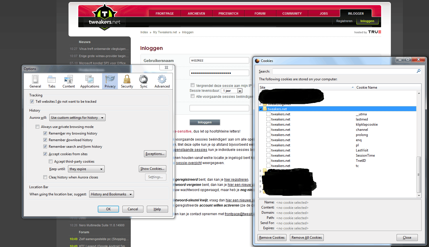

Op mijn desktop draai ik Windows 7 (x64) en als primaire browser heb ik de firefox releases in het aurora-channel. Op dit moment draai ik dus 9.0a2.
Het probleem: na elke restart van de browser moet ik opnieuw inloggen, terwijl het TnetId cookie wel aanwezig is en ik niet heb aangevinkt dat de sessie aan mijn IP gekoppeld moet zijn (die is ook hetzelfde btw). In Comodo Dragon (gebaseerd op chromium) wordt mijn sessie wel onthouden, terwijl ik dezelfde cookie-instellingen heb. Na een weekje heb ik nu al snel 20+ sessies open staan, wat (1) niet de bedoeling is maar (2) erg irritant is om telkens opnieuw in te loggen.
Het probleem doet zich ook voor op Ubuntu 11.04 (x64) met dezelfde browser.
Screenshots met mijn instellingen:
Wel cookies, niet ingelogd

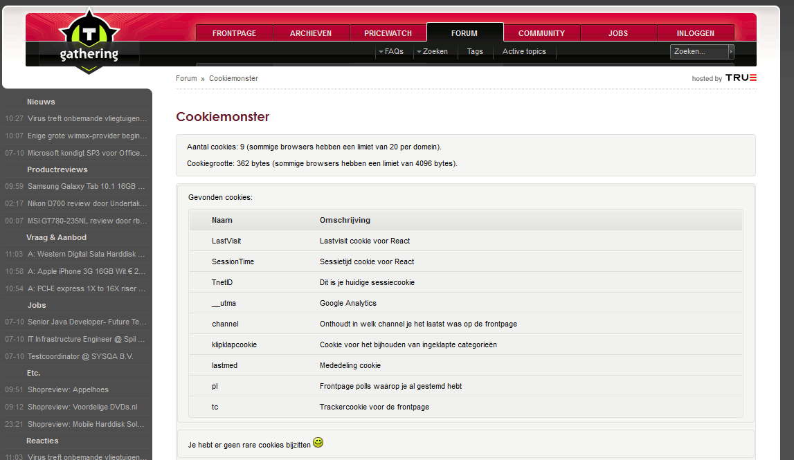

Cookiemonster:
Cookiemonster

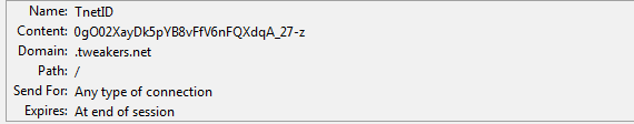

Ik weet wel zeker dat het TnetID cookie aan het einde van de browsing sessie wordt weggegooid: Afbeeldingslocatie: http://tweakers.net/ext/f/zgpwD1asJ49VlzMLUBdXJ1sJ/full.png

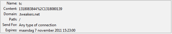

Het tc cookie blijft een maand staan, dus het kan wel:
Afbeeldingslocatie: http://tweakers.net/ext/f/jovW8LeTnH5jfXEmbkMeVvzz/full.png

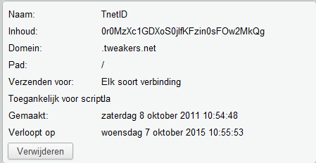

In het overzicht met openstaande sessies staat de Tht op in totaal een jaar, ik weet dus niet waarom het cookie zou moeten verlopen aan het einde van de sessie. In Comodo Dragon staat het TnetID cookie tot 2015:
Afbeeldingslocatie: http://tweakers.net/ext/f/lkgMM9Os8Wrw6ZmANbK9yQGn/full.png

Da's inderdaad vreemd want wij geven wel degelijk een expiration in de toekomst mee met de setcookie. Heb je de mogelijkheid om eens met een HTTP tracer te kijken?

In de vorige versie mocht t.net ook cookies opslaan voor zolang als de opgegeven expiratie datum, maar ik heb gisteravond inderdaad ook nog even getest met een helemaal leeg profiel en onder een andere gebruiker. Zeg maar helemaal kaal.
Toen lukte het inloggen wel en bleef de sessie ook bewaard, ook nadat ik de computer heb afgesloten en er een nachtje over heb geslapen. Ik heb met Live HTTP Headers ook gekeken en de cookie kreeg ook gewoon een expiratiedatum in 2015 mee, maar dat werd dus niet correct opgeslagen.
Het lijkt er dus op dat het ofwel een corrupte instelling is zoals je zegt Darkstone ofwel een extensie die het probleem veroorzaakt (omdat ik het in verschillende versies en op zowel Win7 als Ubuntu 11.04 had, dat profiel werd wel gesynchroniseerd).
Case closed dus, tnx voor het snelle oppakken en de feedback en sorry voor de onterechte melding. Ik ben mijn firefox-profiel aan het opschonen :)
