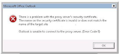

Sinds de 2010 migratie zijn er mensen die problemen hebben met hun outlook. Zowel on-site als op een extern netwerk. De problemen zijn verscheiden, sommige krijgen een error, namelijk: "There is a problen with the proxy server's security certificate. The name on
the security certificate is invalid or does not match the name of the target
site mail.contoso.com.
Outlook is unable to connect to the proxy server (Error Code 0)"
Hier is mail.contoso.com ons adres. Dit gaat gepaard met een outlook die steeds voor een wachtwoord blijft vragen en hoe dikwijls je het ook ingeeft, hij blijft er achter vragen en blijft disconnected. Na een reboot en een aantal x proberen gaat het meestal vanzelf weg, maar dit is verre van een ideal situatie. De problemen doen zich wel vooral thuis voor.

Dit is niet het probleem... Het gaat hier over deze error: http://4.bp.blogspot.com/...ecurity%2Bcertificate.JPG
