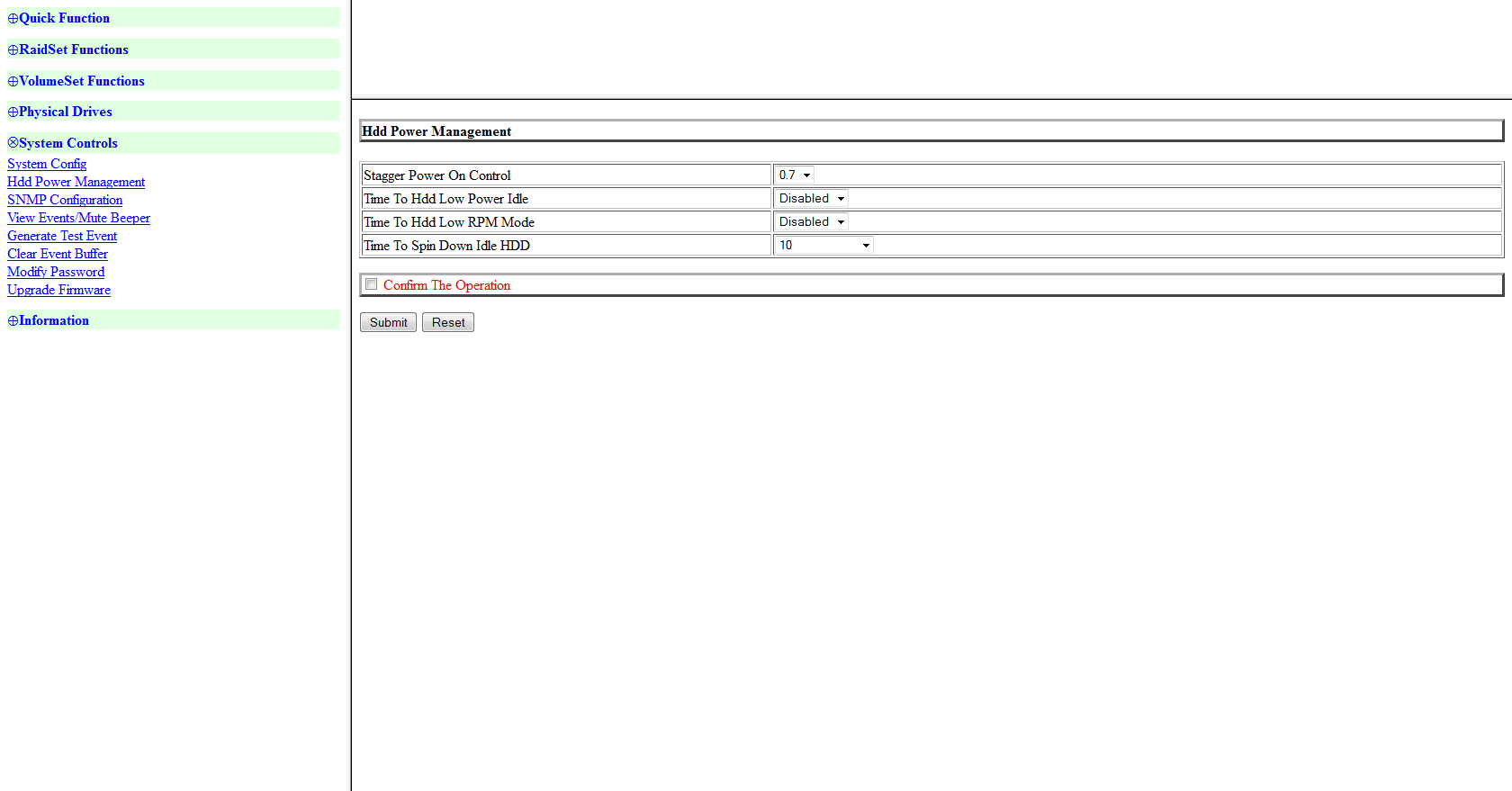

Zonder in jouw portemonnee te kunnen kijken, ik heb de volgende RAID-controller: pricewatch: Areca ARC-1220
Hierin zit de volgende mogelijkheid:
Afbeeldingslocatie: http://tweakers.net/ext/f/9UunJ4Pomre2VvEbumgsKJUK/thumb.png
