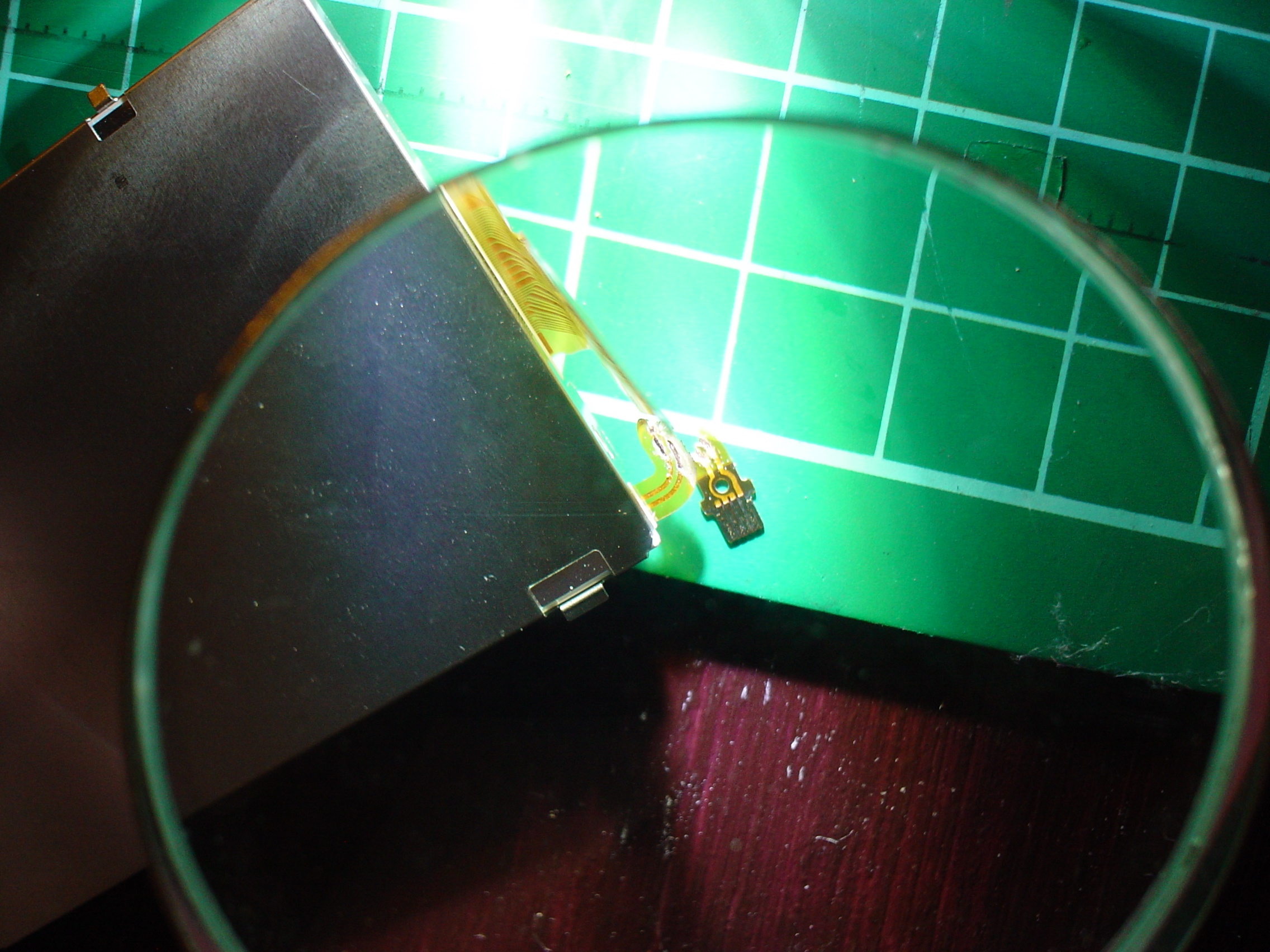

Ik ben maar met een hobbymesje, vergrootglas, snijmat ( de hokjes zijn dus vierkante cm's) en afneembare fietslamp aan de slag gegaan. Zie hier het resultaat:
S95 ribbon

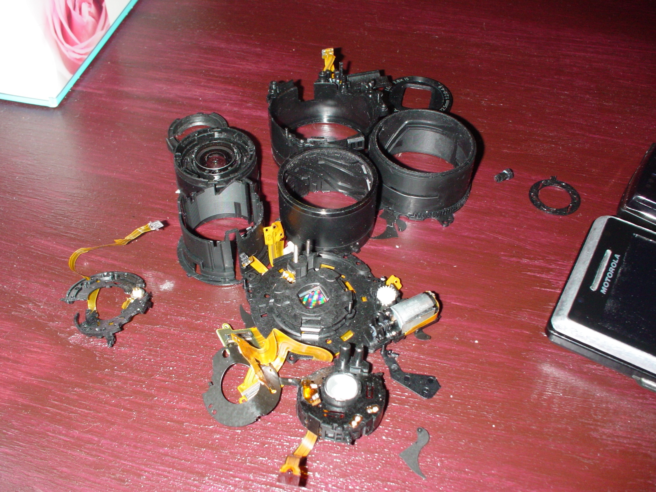

Dit is er over van het objectief:
S95 objectief
Zaterdag of zondag ga ik eens tussen mn rommel bekabeling zoeken waarmee ik het kan solderen. Hopen dat het lukt zonder alles weg te smelten. Zilverlijm kan ik ook proberen, maar ga toch liever voor solderen met bv een enkele draad uit een netwerkkabeltje of iets dergelijks. Als het scherm werkt zal ik een vervangend objetief bestellen in de hoop dat ik mijn toestel kan reviven.

Objectief gaat hell no in elkaar :o . Daar kwam de foutmelding uit, Na die helemaal uit elkaar gehaald te hebben kon ik niets kapot of verbogen vinden. Het zat wel muurvast/klem. Die bestel ik gewoon in zijn geheel mocht het scherm weer aan gaan. Dan valt de schade best mee. € 50,- via Ebay of € 200,- via Canon. Hmm what shall I do :z

Operatie solderen is gelukt! Nu nog een objectief bestellen en hopen dat het gaat werken.

S39 + soldeer + hot glue + 2 aders per baan uit een LED voedingskabel ;)
