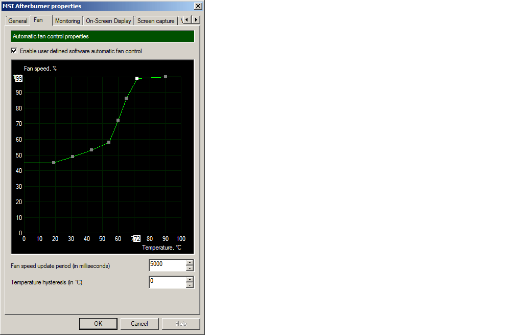

Heb hier een downgrade naar 11.6 gedaan, custom fan profiel in MSI afterburner en lijkt te werken..
http://www.gjpvanwesten.nl
  • dZinee
  • Laatst online: 14-06 17:50
wat voor fan profiel heb je hem dan gezet..?
  • Kortfragje
  • Laatst online: 15-11 22:27
Kortfragje
Het volgende (excuses voor de witmarge)
Afbeeldingslocatie: http://tweakers.net/ext/f/rp07lEFq5h2Eth6JVa32Nf5V/medium.png
  • dZinee
Loopt die nog steeds?
Ik had een aantal aanpassingen gedaan en het leek te werken, maar hij vliegt er nu ook weer geregeld uit..
