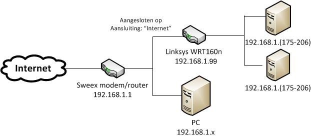

Ik probeer een Linksys WRT160n als router te laten fungeren achter een Sweex onbekende modem/router. Allebei de apparaten hebben DHCP aan staan. Nu is mijn bedoeling dat de WRT160n een IP adres krijgt van de Sweex via de Dynamisch IP setting. De Linksys moet vervolgens de IP adressen aan de devices uitgeven die op de Linksys zijn aangesloten en niet de rest van het netwerk.
Ik heb om te testen nu een Netgear WNDR3700 router aangesloten op de "Internet" aansluiting van de Linksys. De PC die direct op de Netgear zit en de Linksys hebben allebei een 10-adres gekregen. Mijn laptop krijgt via de Linksys een goede 192-adres. Dit is tot zo ver allemaal goed en werkt tot nu toe prima. Het grote verschil tussen de Netgear en de Sweex is dat:
  • Netgear een 10.0.0.x reeks uitdeelt
  • Sweex hetzelfde als de Linksys, namelijk 192.168.1.x.
Normaal gesproken stel ik de Linksys in als een switch en sluit ik de Sweex router aan op een netwerkaansluiting (1-4). Doe ik dit met de Sweex, dan krijg ik geen IP adressen toegewezen aan de devices die op de Linksys zitten. Schijnbaar levert de Sweex maar 1 IP adres per poort oid.
De Linksys is op dit moment ingesteld met de volgende instellingen:
Internet Connection Type: Automatic Configuration - DHCP (krijgt dus een IP-adres toegewezen door de Sweex)
IP-adres: 192.168.1.99
DHCP: Enabled
IP-adres range: 192.168.1.175 to 206.
Plaatje:
Afbeeldingslocatie: http://tweakers.net/ext/f/5FWNX8DGxbmP3TkDpuaoVoOF/full.jpg
Al met al zitten er een paar systemen aangesloten op de Sweex en straks een paar extra op de Linksys.
Vervolgens een vraag wat zo simpel lijkt: kan de Sweex en Linksys harmonieus naast elkaar werken in dezelfde IP-range zonder IP conflicten te krijgen.

Met 1 pc op de linksys, ja.
Met 2 pc's, wss niet..
Je zit dan met 2 pc's die hetzelfde ip adres hebben voor sweex, namelijk die van linksys. Ze zullen misschien een ander mac adres hebben, maar ook dat hoeft niet..
Dus ik twijfel er aan of dit zo gaat werken, zet je dhcp uit op de linksys dan fungeert hij als ware als een switch, en dan moet het wel goed gaan..
Maar het kan altijd zo zijn dat ze wel goed samenwerken, dat ligt er maar net aan of het een wat luxere uitvoering is.

Dat is wel minder. Overigens is internet nu op de LInksys (achter de Netgear) ook instabiel tijdens het downloaden).
Ik heb geprobeerd om de DHCP uit te zetten op de linksys en het te laten regelen door de Sweex, maar ik krijg dan geen IP adressen aan de apparaten toegewezen.

De situatie die je normaal doet (sweex aan lan poort van linksys) zou gewoon moeten werken. Maar gezien bijde apparaten default op dezelfde IP reeks staan is het heel waarschijnlijk dat ze allebei ook op IP adres 1 in die reeks staan. Dat is geen goed plan.
Zet die linksys eens op IP adres 192.168.1.2, zet in de linksys de DHCP uit en sluit de linksys nog eens met een lanpoort op een lanpoort van die sweex aan.

TallManNL schreef op zaterdag 17 september 2011 @ 20:39:
Wel even zorgen dat dat adres 192.168.1.2 wat boven is genoemd.
- Niet in de dhcp uitgave range van de sweex zit
- of aan een ander apparaat is gegeven (fixed ip ?)
