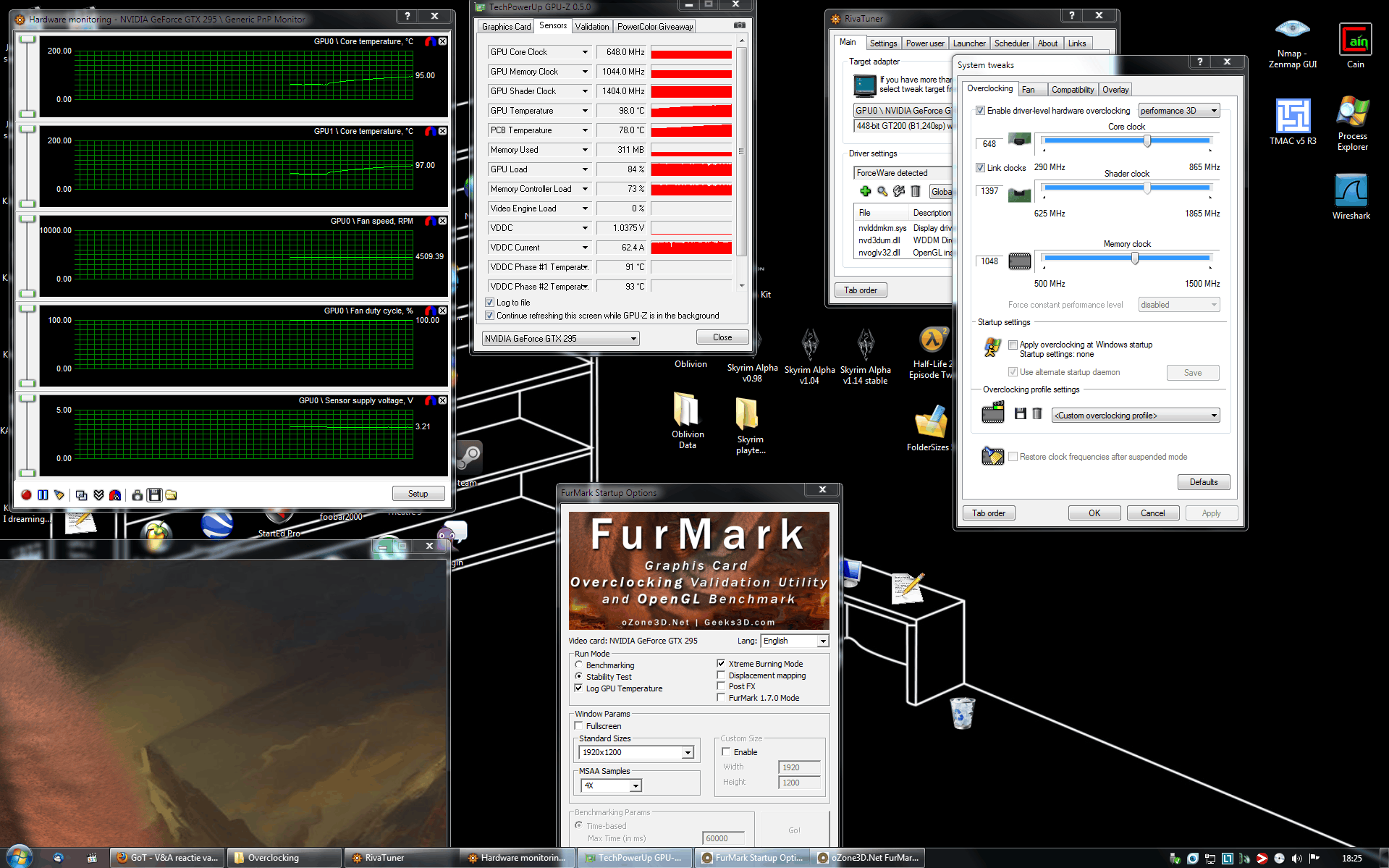

Hier is een screenshot van al die programma's in actie.
Afbeeldingslocatie: http://tweakers.net/ext/f/PCxCJHMTNbpx8PMEd7hQAw2E/medium.png
De beste test voor je 8800 GTX is op de hoogste native resolutie van je monitor.
En dan stability test
en je zet MSAA op 4x en extreme burning mode aan.
Als je kaart onder een zware overclock dat 10 a 15 minuten overleeft zonder dat er iets overhit dan zit je goed.
Als je denk een stabiele overclock gevonden te hebben dan ga je gewoon een uurtje een game spelen met je overclock.
Als je een BSOD krijgt of artifacts dan weet je dat je kaart toch niet helemaal stabiel is.
