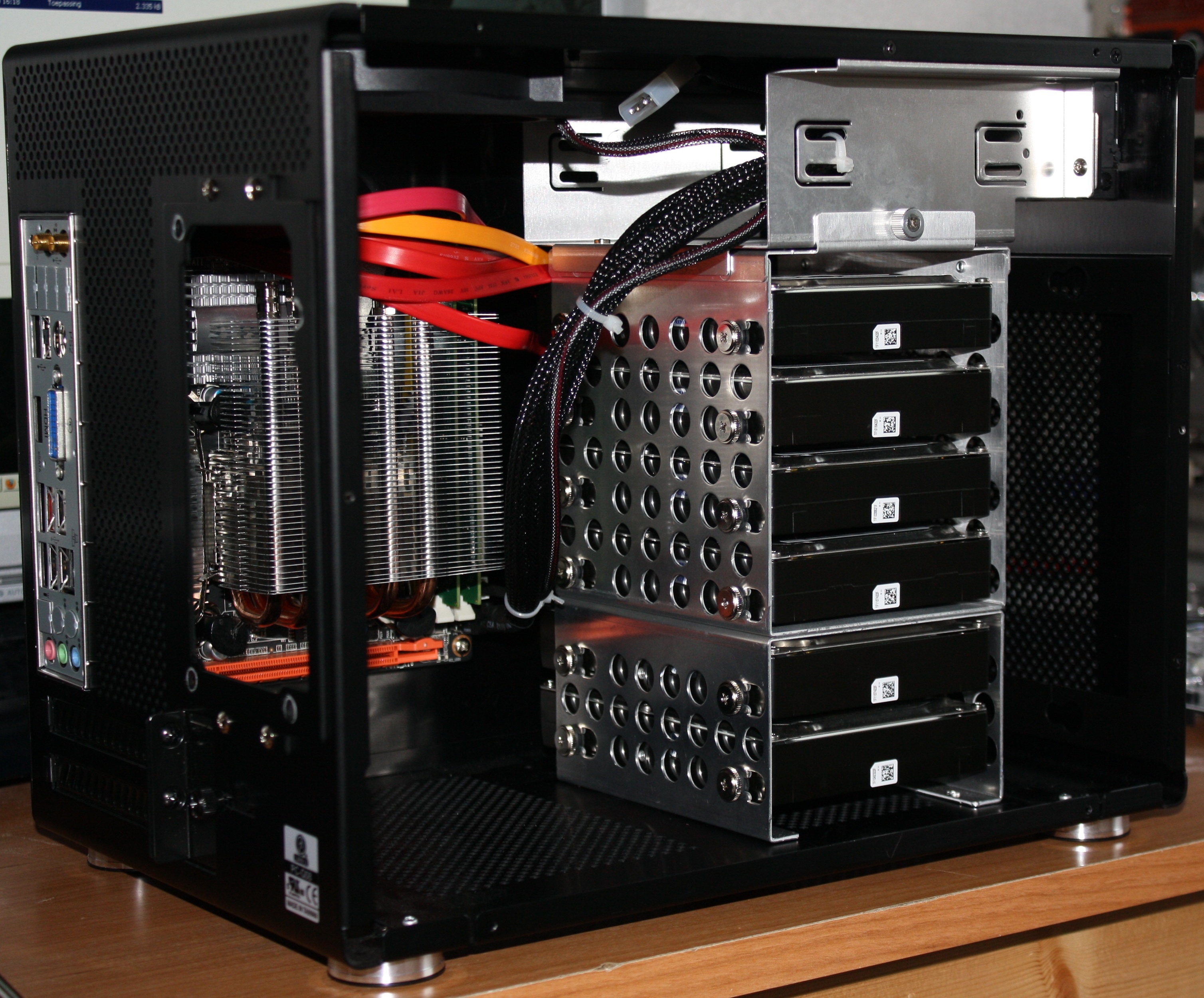

  • YaaD
  • Laatst online: 07:05
Ik heb dezelfde kast als jij hebt, en ik heb gebruik gemaakt van een Scythe Samurai ZZ
pricewatch: Scythe Samurai ZZ
Zonder fan is ie nog lager, en je 35W kan ie prima aan met de 140mm ventilator aan de voorkant :)
Sorry, ik had niet gezien dat je de Scythe al had gevonden, maar ik kan bevestigen dat deze past.
Afbeeldingslocatie: http://tweakers.net/ext/f/vKA80HsC9n86Qokmao3sNckn/full.jpg
Dat is hem, zonder koeler. Met de voeding er voor geplaatst, en de ventilator de kant op richting de koeler dan zuigt ie mooi alle warmte de kast uit!
[ Voor 37% gewijzigd door YaaD op 13-09-2011 08:54 . Reden: heeft die koeler al gevonden ]

Ziet er goed uit, net als je review van deze kast overigens. Mocht de Dynatron niets zijn, dan kijk ik nog eens naar de samurai. Zit de socket op dezelfde plek als bij mijn asus bordje?
  • YaaD
Dank je.
Je kunt de koeler draaien, waardoor ie iets kan overhellen richting de SATA poorten(bovenkant), over het geheugen of over het PCIe slot.
Ik verwacht in ieder geval geen problemen met de koeler. Mocht ie onverhoopt niet passen, dan wil ik de koeler voor dezelfde prijs wel van je overnemen. Mijn AM2+ CPU zoekt nog een nieuwe koeler.
