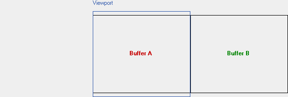

Ik snap 't probleem niet; zo'n waveform is sowieso maar een "indicatie" of "representatie" van een shitload aan data. Het is niet alsof men per sample de amplitude gaat lopen lezen in zo'n "grafiek". Zo'n ding hoef je dan ook maar eenmalig te plotten (en op "100%" zoom is dat dus gewoon een gemiddelde van het aantal samples binnen die pixel) op een 'canvas' dat hooguit de breedte van je viewport breed is. Als je wil gaan scrollen kun je die canvas als "buffer" voor een sliding window gebruiken door gewoon de 'canvas' steeds te verleggen.
Enige keer wanneer je de waveform opnieuw moet tekenen op een canvas is wanneer je het zoomlevel verandert of wanneer de canvas buitenbeeld gaat voor een nieuwe "ronde".
Als je het goed doet heb je maar eens in de zoveel tijd een nieuwe "plot" van (een deel van) de waveform. De rest van de tijd doe je niets anders dan de canvas(sen) t.o.v. je viewport verplaatsen. In 't ergste geval heb je dus een plot van viewport-breedte pixels. Hoeveel samples die pixels representeren hangt af van 't "zoomniveau". Als je een abstractielaagje maakt die de waveform voor een deel teruggeeft (het deel dat je wil hebben; lees: vanaf een bepaalde offset) waarbij rekening wordt gehouden met het "zoomniveau" en de breedte van je viewport dan maak je 't jezelf wel heel makkelijk. Intern hoeft dat ding alleen maar gemiddeldes te berekenen "per pixel" en dat in een array te mikken.

Ik snap het principe van de sliding window. Dit gebruik ik nu ook. Echter vroeg ik mij af of er geen betere alternatieven zijn.
Verder is het scalen enzo niet echt een probleem maar het gaat mij eigenlijk vooral op het renderen op de viewport.
