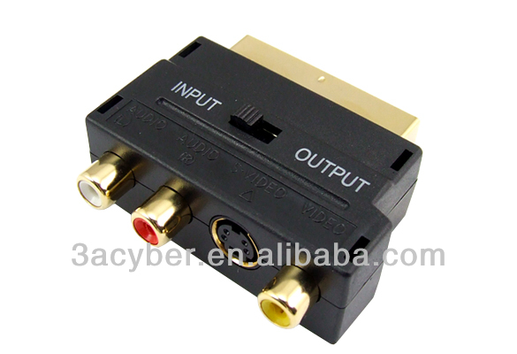

Je kunt die SCART toch met een verloopje omzetten?
Afbeeldingslocatie: http://i01.i.aliimg.com/photo/v0/246196673/RGB_Scart_to_RCA_Adapter.jpg

Verwijderd schreef op zondag 04 september 2011 @ 17:45:
Jordy van e schreef op zondag 04 september 2011 @ 17:25:
@FeaR
Hij kan ook composiet aansluiten met dubbel audio en dan hopen dat de tv geluid over scart gooit en het setje inkomend geluid accepteert.
Had de ingang naast de SCART even over het hoofd gezien O-)
UPC met Composiet + Stereo RCA naar de TV (AV IN 2) en de DVD met SCART naar de TV. Dat zou het proberen waard kunnen zijn. Dan heb je sowieso beide apparaten op de TV aangesloten. Dan is het probleem van de kabels wisselen opgelost.
Dan zou het ook nog zo kunnen zijn dat de TV het geluid wat via AV IN 2 binnen komt via SCART uit stuurt. Dus UPC in en dan via de TV naar de SCART waar de 5.1 set op aangesloten zit. Dan zou je in theorie UPC over de 5.1 kunnen kijken. Maar... eerst moet je weten of de TV überhaupt wel geluid uit stuurt via SCART. De TV heeft immers al een optische uitgang en er zijn fabrikanten die één uitgang genoeg vinden. Verder zie ik ook geen tekentje boven de SCART met ingang of in-/uitgang. En daarna hebben we dus nog de vraag of de Sony 5.1 wel audio in via de SCART accepteert.

Op zich heb je die SCART-Schakelaar niet nodig als je met een adapter gaat werken die van SCART naar Composiet + Stereo RCA gaat en die in de AV IN 2 doet.

Sorry voor het inbreken en uppen van dit oude topic maar nieuwe upc ontvanger doet zowel via hdmi als rca out tergelijk!, Ik had het zelfde probleem en heb een half jaar geleden dit opgelost via een rca=>scart gekocht bij de action voor 2,50,- en een simpele rca kabel
Afbeeldingslocatie: http://imageshack.us/photo/my-images/197/20121202132604885.jpg/
Dit is dus een nieuwere upc kabel reciever, weet dus niet hoe het met de oude versies zit en ik zat dus met het zelfde probleem. enigste nadeel is dat je geen dvd meer via de sony s-master kunt kijken. nogmaals de fix wie hierboven werd gemeld werkt dus, en wilde dit gewoon bevestigen. nu mag deze denk ik ook wel een slotje op :)
