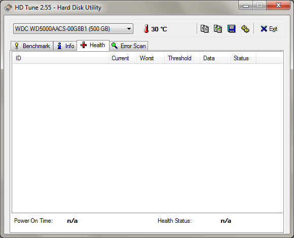

Ik heb een probleem met m'n computer, soms hangt hij zomaar. Als ik dan de SATA stekker uit m'n 2e HDD (WD5000AACS) trek dan reageert hij vaak weer.
Ik wou met HD Tune even de health van die schijf bekijken, maar het tabblad is helemaal leeg :?
Hoe kan dit?
M'n moederbord is een GA-MA785GMT-UD2H rev 1.0 met BIOS F9 (er is nog een nieuwere, F10b, maar dat is een beta bios), m'n OS HDD een Intel X25-V 40GB SSD, en m'n schijf voor data dus die WD 500GB.
Ik heb in m'n BIOS de SATA mode gewoon op AHCI staan, en niet op IDE / Compatibility ofzo.
Afbeeldingslocatie: http://tweakers.net/ext/f/WTPD5Vlvhg3jeBHnYugvX2eg/full.png

Grote kans dat je controller in RAID modus of iets dergelijks staat, dan heeft HD-Tune nogal moeite met uitlezen van de SMART waardes.
  • ThinkPad
  • Laatst online: 22:32
Het vastlopen / freezen is niet meer gebeurd, denk dat het wel aan de SATA kabel lag.
Maar HD Tune is nogsteeds leeg, en dat vind ik wel vreemd :P

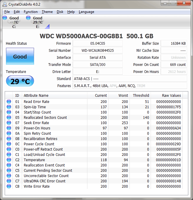

Gebruik crystaldisk info eens, die is meer up to date dan HDtune - free.
http://crystalmark.info/s...stalDiskInfo/index-e.html
[ Voor 7% gewijzigd door Swordlord op 07-09-2011 12:15 ]
  • ThinkPad
Die laat wel meer zien inderdaad:
Afbeeldingslocatie: http://tweakers.net/ext/f/w1aM9phBp2jbgabL8W249Qpy/full.png
Schijf lijkt mij in orde?
UDMA CRC Error Count is inderdaad geen 0, dus je hebt op enig moment inderdaad kabelproblemen gehad. Hou deze waarde in de gaten, als hij hoger wordt heb je nog steeds problemen. Is hij over een paar weken nog steeds hetzelfde dan kun je het probleem als opgelost beschouwen.
