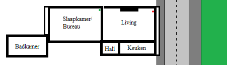

Die zit op de muur in de living aan de straatkant, terwijl het bureau in onze slaapkamer staat.
Rudimentair MSPAINT plan:
Afbeeldingslocatie: http://tweakers.net/ext/f/4hY1251jsajsWOkslxPn4U0N/full.png
Het rode bolletje is het AOP. Het groene bolletje waar ik de aansluitingen nodig heb.
