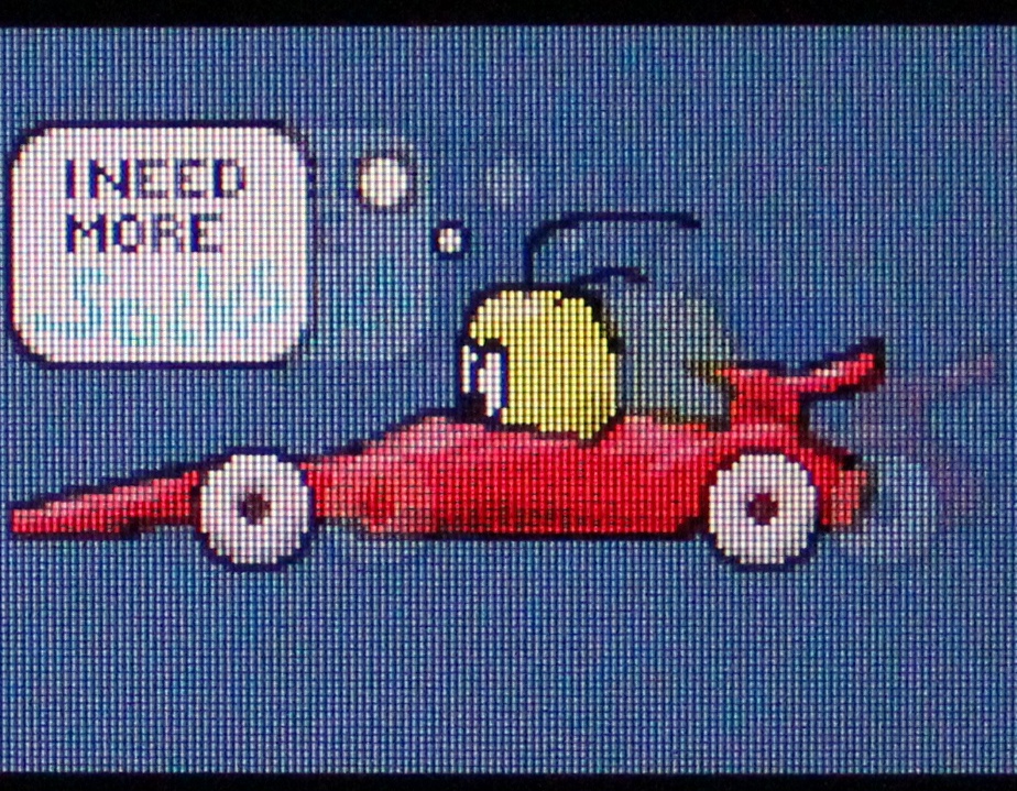

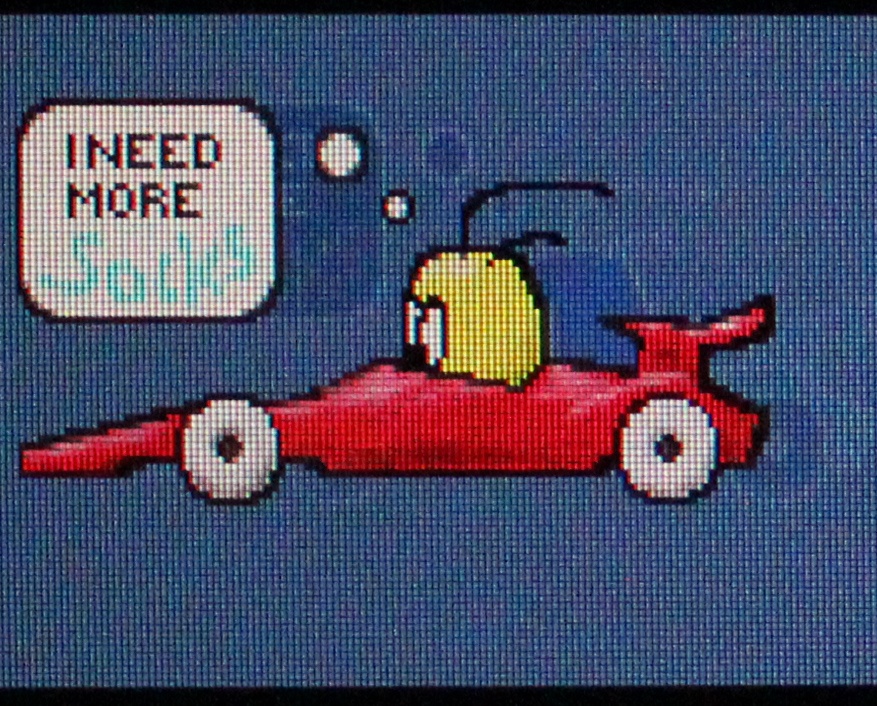

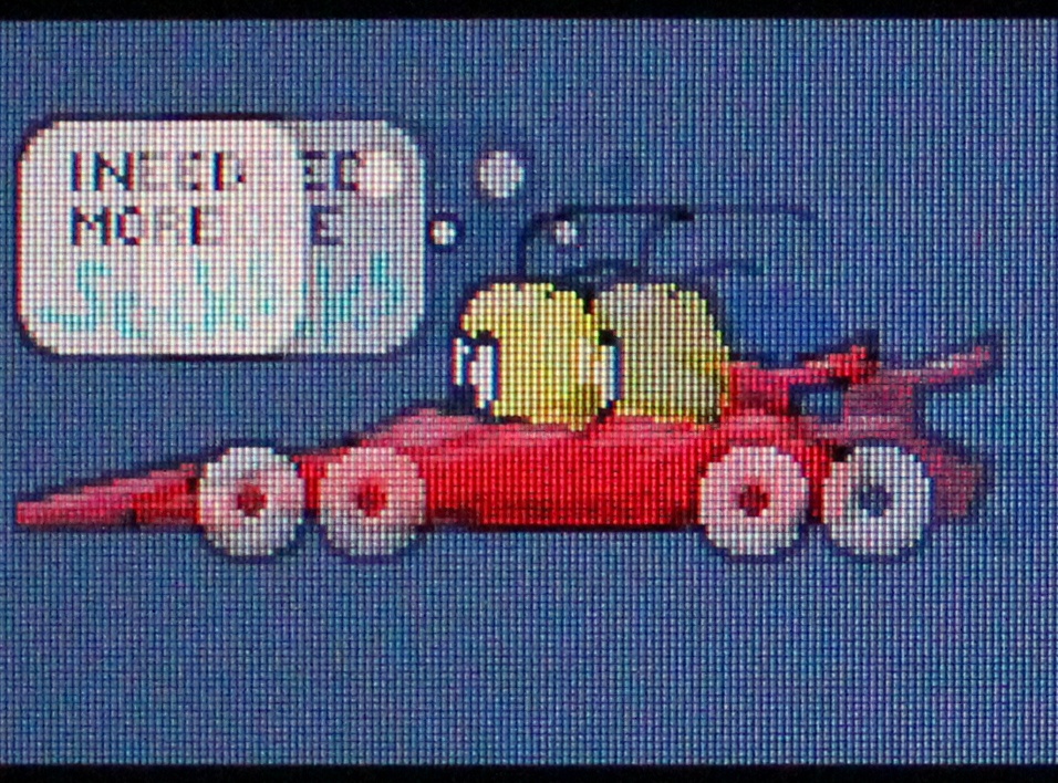

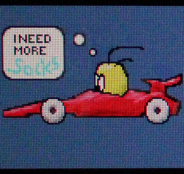

Je kan het effect op de ghosting testen met PixPerAn. Als je in dat programma kies voor de streaky picture test en er foto's van maakt met een zo kort mogelijke sluitertijd (ik test het zelf met 1/4000 seconde, oftwel 250 μs) krijg je een goed beeld van de ghosting.
Om een goed beeld te krijgen zou ik in ieder geval voor 1/800 seconde of korter gaan.
Als hij op off staat zal je meer ghosting hebben, maar geen overdrive trailing. Met overdrive op de hoogste stand zal de ghosting waarschijnlijk een stuk minder zijn, maar heb je waarschijnlijk wel behoorlijk wat overdrive trailing.
Ik heb hieronder een aantal voorbeelden neer gezet die uit m'n review van de Dell UltraSharp U2412M komen.
Geen ghosting
Afbeeldingslocatie: http://tweakers.net/ext/f/7vKyma7PPHOT7YNAl1UkmrdH/full.jpg
Alleen halo (ook wel RTC overshoot, of overdrive trailing)
Afbeeldingslocatie: http://tweakers.net/ext/f/7SDWr0ZB7kybXw4UV1GjRTwB/full.jpg
Volledige ghost
Afbeeldingslocatie: http://tweakers.net/ext/f/Et6R2yMeqUCP6ADoMRWyIG6s/full.jpg
Ghost en halo
Afbeeldingslocatie: http://tweakers.net/ext/f/tP8pGmJCbakN3yhv458GD0N0/full.jpg
Ok bedankt voor de uitgbreide reactie Kid Jansen!
