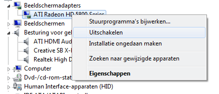

[probleem] per ongeluk monitor adapter uitgeschakeld
En nu heb ik dus geen beeld. Alles werkt gewoon prima, behalve het zwarte beeld dus. Het terug instellen kan dus wel, behalve het feit dat ik dus niet zie wat ik doe....
Rebooten helpt niet, en op F8 drukken om in veilige modus te komen werkt ook niet. Iemand anders ideeen?

Even tussendoor - Wat is een monitor-adapter en hoe zet je hem uit ?

MEN-O schreef op vrijdag 26 augustus 2011 @ 20:58:
Zit onder hardwarebeheer.
In kort, via apparaatbeheer je videokaart 'uitschakelen' :P
Afbeeldingslocatie: http://tweakers.net/ext/f/RDE6vwxhZSg6pdGvHFelw7oq/full.png
Volgens mij zou veilige modus wel moeten werken, maar bijvoorbeeld mijn 2de ethernetkaart blijft ook in veilige modus uitgeschakeld, hoop niet dat dat dus ook voor videokaarten is :P

Hurricane schreef op vrijdag 26 augustus 2011 @ 21:32:
Dan is je monitor, monitorkabel of videokaart defect. Dat je de bios niet ziet heeft niets en dan ook niets met windows te maken. Misschien dat een bios reset helpt (Als je de videokaart ddar uit hebt gezet ipv windows)
Nou, dat lijkt me niet.. Ik heb em gewoon per ongeluk uitgeschakeld zoals in dat plaattje van SinergyX. Ik zoek gewoon een manier om hem weer aan te doen..
