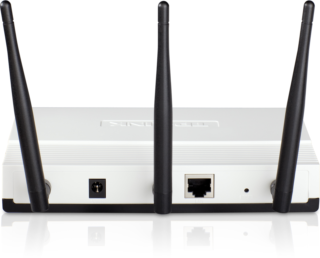

Officiele link van de website van de fabrikant :
http://www.tp-link.com/en...239&model=TL-WA901ND#spec
Het is GEEN router, maar een ACCESPOINT !
Doet dus waarschijnlijk niet wat jij wil :).
Edit1: Waar zie jij die 4 poorten ?: http://www.tp-link.com/re...s/large/TL-WA901ND-04.jpg

thnx ik zal het uitvoeren.. ik kom er op terug..
  • Mijzelf
[ Voor 100% gewijzigd door Mijzelf op 29-08-2011 13:01 ]
hoppaa eindelijk gelukt....
Wel wat gekloot maar het volgende gedaan:
modem als bridge ingesteld en DHCP uitgeschakeld
Kabel wat uit de modem komt met de WAN van de router aangesloten en de DHCP aangezet.
tralalallala en het werkt slotje dus
ps. nogmaals bedankt jongens
