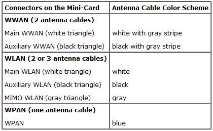

Op mijn Intel 6200 zaten driehoekjes met een bepaalde kleur, geen nummer zoals op de 6300. Zo was 1 bijvoorbeeld zwart en 2 wit. Op de Intel 6300 zitten drie antennes, dus kan je gewoon 1 = zwart, 2 = grijs, 3 = wit gebruiken. In de praktijk maakt het ook niet echt veel uit hoe je de antennes aansluit, ik heb al meerdere keren een WiFi-kaartje met drie antennes gebruikt in een laptop met maar twee antennes en dat werkt zonder problemen of snelheidsverlies (al zal het 3 antennes natuurlijk beter zijn).

volgens je manual wit en zwart
je ziet ook dat beide een aparte bundel ingaan voor gespreide antennes.
zo dat duurde 5 minuten.
http://support.euro.dell....en//sm/wlan.htm#wp1180289

Dell's kabel kleurenschema:
Antennes
Samen met:
Intel Centrino Ultimate-N 6300 AGN
Duidelijker kan niet.
