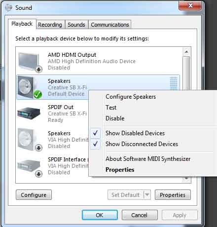

Ik weet niet of deze optie ook al in XP was ingebouwd maar je hebt in Vista en W7 de optie om niet aangesloten of uitgeschakelde geluidsapparaten te verbergen. Je zou eens kunnen kijken of dat het geval is door naar Sound & Audio Devices (in Win7 is dat Sound) te gaan en in het schermpje even rechts te klikken:
Afbeeldingslocatie: http://tweakers.net/ext/f/S6oHpfgYZgggQAjwmr12REWr/full.jpg
