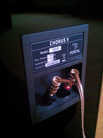

Focal heeft overigens van de terminals die iets omhoog staan. Zoals je op deze foto kan zien is bij een dergelijke terminal het niet handig om wat fragielere banaanpluggen te gebruiken in combinatie met een wat dikkere/zwaardere kabel:
Afbeeldingslocatie: http://tweakers.net/ext/f/XhOf6CxNtZNQPtDYdODKvZZL/full.jpg
