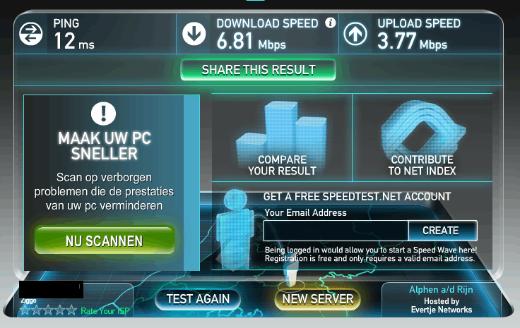

Speedtest.net gebruikt files van een paar MB. Dat is niet voldoende voor een fatsoenlijke test. Bovendien is het hele gebeuren in flash, waardoor ik op mijn atom server dus niet kan testen. Direct na het knopje begin zal ik het browser scherm moeten minimaliseren, anders is de limiet de 50% cpu usage van het flashobject.
om je een idee te geven van de betrouwbaarheid:
Afbeeldingslocatie: http://tweakers.net/ext/f/SITgVfwZVnzFUZHePZk6Ta6h/full.png
van 1 minuut geleden op een i7 920. op een 40/4 verbinding. De 4 Mb upload klopt wel gelukkig :)
[ Voor 29% gewijzigd door M2M op 19-08-2011 00:05 ]
