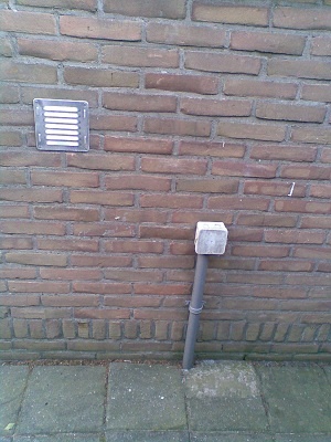

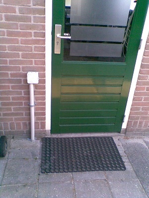

Ik heb hier thuis tussen huis en garage gewoon een gat op ca. 50cm boven de grond in de muur geboord, schuin aflopend ivm mogelijk lekwater. Aan de buitenkant een lasdoos (die dicht het gat af) en dan daaruit een mantelbuis recht naar beneden. Onder de tegels steek ik over naar de garage.
De buiten-kastjes-met-pijp is meteen mijn "markering" waar de kabels lopen.
huis garage
[ Voor 27% gewijzigd door APClll op 15-08-2011 19:48 ]

Ik zou vanaf de noordkant van het huis(op het plaatje that is) een kabel trekken, onder het pad door(dat langs het huis loopt) dan onder de heg door(of zelfs daarnaast als het een volle heg is) en langs het pad zo naar het huisje gaan. Hoef je maar 1 of 2 tegels weg te halen(ik heb een hekel aan betegelen, krengen gaan nooit zo liggen als ik ze wil :p).
Overigens, er zullen ongetwijfeld ook kabels voor elektra naar het tuinhuisje gaan, hoe is dat geregeld? (Ik heb geen idee hoe dat zit met interferentie, maar 1 "kabelgoot" is beter dan 2)
Soms, als ik heel stil ben, kan ik de zon horen schijnen
