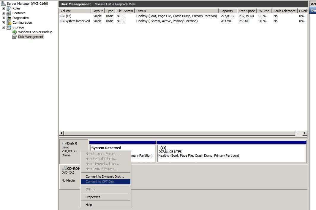

Dan moet je even in je disk management je disks naar GPT-disks ombouwen, dan kan je wel je gehele volume gebruiken.
In Windows schijfbeheer?
  • Drucchi
  • Laatst online: 16-10 09:39
inderdaad
Afbeeldingslocatie: http://tweakers.net/ext/f/YZ1uR5C1rO2tifblVLv3PkkR/full.jpg
Ik kan het hier even niet voordoen, omdat dit een boot-schijf is, maar als je 3T schijven nion-boot zijn kan je dit prima doen.
