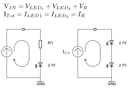

Leds
Stroom in een kring is hetzelfde. Spanning telt in een kring bij elkaar op.
Een stroombron regelt stroom, een spanningsbron spanning.
Als ik dus een stroombron in bovenstaande kring vrut, produceert hij een stroom.
Een LED Driver is een een spanningsgelimiteerde stroombron, d.w.z: hij produceert een stroom, tot een zekere maximale spanning is berijkt.
In het tweede lusje gaat hij dus 700mA leveren, en staat er een spanning van 5.4V.
In het eerste lusje gaat hij ook een stroom van 700mA leveren, en gaat er een spanning van 0.7 * R over de weerstand staan.
Die power supply kan maximaal 7 Volt maken, en zal altijd proberen 700mA te maken.

Nee dus. In het geval van de eerste led gaat er gewoon 700mA lopen. En dat is precies wat de Led wil.
Daar gaat dan een working voltage van ~6.2 volt bij zitten.
Iets wat trouwens wel erg hoog is voor een Led.
Ik moet zeggen dat die site ook niet erg duidelijk/consistent is m.b.t. specificaties.
