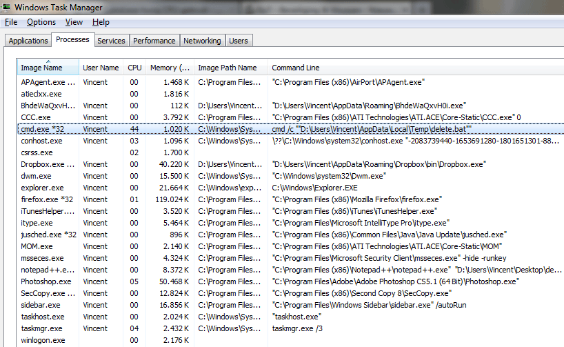

Het viel me vandaag op dat mijn PC (Windows 7 x64 / SP1) nogal traag was. Ik ben eens gaan kijken in de processen, en zag deze er tussen staan:
Screenshot - cmd.exe, virus?
Ik ben natuurlijk direct gaan kijken wat er hier dan precies in die delete.bat wordt uitgevoerd. Nou, dit dus:
@echo off
:ComeBack
del "D:\Users\Vincent\AppData\Roaming\BhdeWaQxvH0i.exe"
if exist "D:\Users\Vincent\AppData\Roaming\BhdeWaQxvH0i.exe" goto ComeBack
Ik heb geen idee wat BhdeWaQxvH0i.exe voor bestand is, maar blijkbaar draait er iets op mijn systeem dat dit in ieder geval graag wil verwijderen. Iemand enige idee wat er aan de hand kan zijn?
omniscale.nl
Die delete.bat is zeer waarschijnlijk door de dropper/installer van de malware gecreeerd om zo zijn sporen te verwijderen. Waarschijnlijk is BhdeWaQxvH0i.exe de installer. Vraag is dus wat er aan verdere malware geinstalleerd is. Draai eens een virusscan. :)

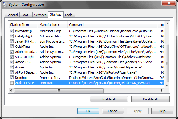

Virusscan is gedraaid, niets gevonden. Heb nog wat verder gezocht, en zag in MSconfig het volgende:
msconfig - BhdeWaQxvH0i.exe
Zoals je ziet heb ik die nu uitgevinkt. Resultaat: bij opnieuw opstarten draait die batch-file niet meer. Maar die hele executable kan ik ook niet vinden, en dat vind ik vreemd. Want als msconfig hem aanroept en hij doet vervolgens "dingen", dan moet hij toch überhaupt bestaan?

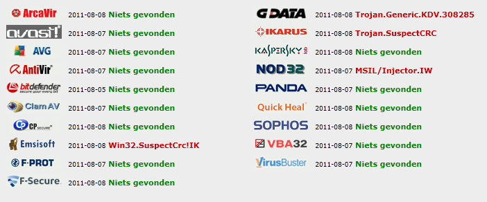

Ah, verborgen bestanden wel, maar systeembestanden stonden nog op onzichtbaar zie ik nu. Ik heb hem gevonden dus en haal hem nu door http://virusscan.jotti.org/nl...
BhdeWaQxvH0i.exe - scanresults
OK, wisselende resultaten dus. Mijn eigen virusscanner (Microsoft Security Essentials) vindt niets na een totale scan. Waar doe ik nu goed aan? Gewoon dat bestand weggooien? Of moet er grover geschut ingezet gaan worden?

Ik heb net naar het bestand gekeken en het gaat hier om een bot. Met andere woorden: je bent momenteel onderdeel van een botnet.
Naast wat mogelijkheden tot DDoS bevat deze bot ook de mogelijkheid tot het downloaden en uitvoeren van bestanden. Wie weet wat er mogelijk dus nog meer is geinstalleerd op je pc.
Beste optie is een reinstall en het veranderen van je wachtwoorden.
