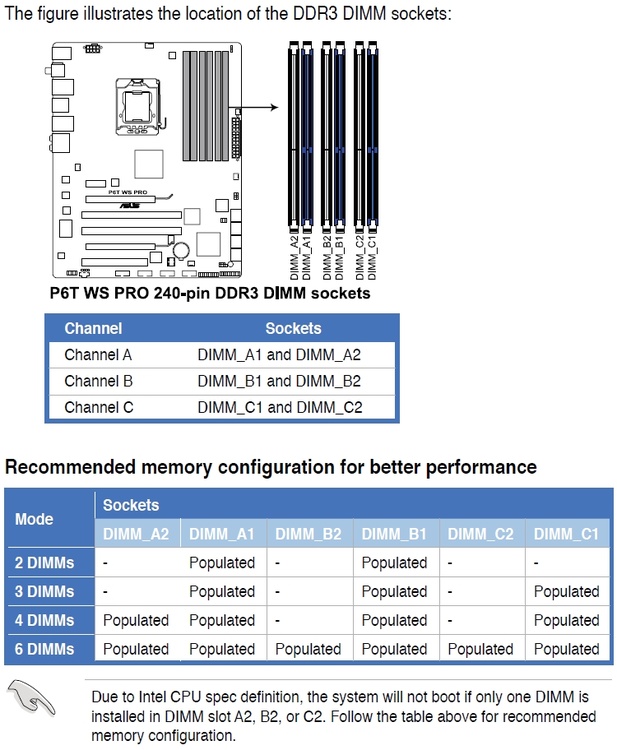

Hij blijft bij code 60 hangen, je RAM dus. Maar je bent er al achter.
Gebruik voor 2 dimms de sloten A1 & B1.
Hier nog even de RAM populatie voor 2, 3, 4 of 6 dimms uit de handleiding van mijn P6T WS Pro x58 moederbord:
Afbeeldingslocatie: http://tweakers.net/ext/f/YtyU4z1f07U7Ib5I0EkA6CUD/full.jpg

Heb nu in totaal 3 reepjes ram erin zitten in a1, b1 en c1.
Dit werkt gewoon, hiervoor heb ik 1 reepje in alleen c2 gehad, maar dat kan toch haast niet het probleem geven van geen beeld??
Ik ben in iedergeval blij dat het allemaal weer werkt!!
Bedankt voor de hulp van iedereen!!
[ Voor 49% gewijzigd door jan bikker op 06-08-2011 23:35 ]
Volgens het overzichtje in de reactie van bitshape zouden de dimm's in slot A1, B1 en C1 moeten zitten.
Edit : Volgens het zelfde overzichtje zou het systeem niet booten met slechts 1 dimm.
[ Voor 30% gewijzigd door Verwijderd op 06-08-2011 23:38 ]

@KeDeShCh: Nee, volgens dit overzicht zou hij het prima doen met slechts 1 DIMM, zolang deze maar niet in slots A2, B2 of C2 is geplaatst. Zolang er minstens 1 DIMM in een van de x1`serie sloten zit, zou hij het moeten doen. Althans, zo interpreteer ik dit schema.

Korot schreef op zondag 07 augustus 2011 @ 00:09:
Groet,
Korot
Hij zegt toch dat hij 1 dimm in een c2 slot had gestoken. En dan boot ie niet, zoals het schema ons verteld, en zoals KeDeShCh ook al meldt.
@Korot.
Volgens het schema moeten er minstens 2 dimm's aanwezig zijn, dus dan ga ik er van uit dat 1 dimm, in welk slot dan ook, niet zal werken.
Edit : Leest zelf ook nog eens goed. Het zou wel werken met 1 dimm, mits in slot A1, B1 of C1.
[ Voor 24% gewijzigd door Verwijderd op 07-08-2011 00:16 ]

Verwijderd schreef op zondag 07 augustus 2011 @ 00:13:
@Korot.
Neen, het systeem boot prima als er maar 1 dimm in A1 of B1 of C1 zit.
Betere performance krijg je door 2 of natuurlijk meer dimm's te gebruiken, zegt het schema.
