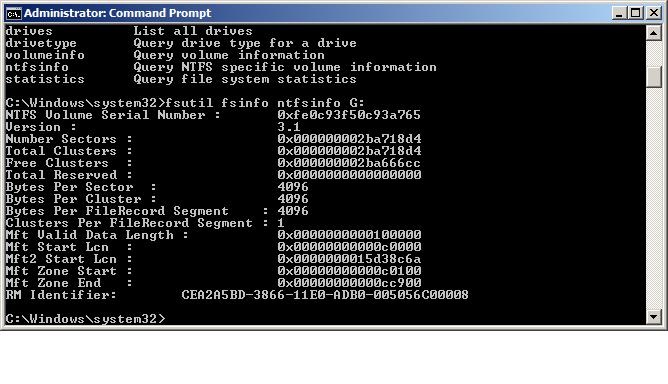

Wij zijn een aantal klanten aan het migreren van SBS 2K3 naar SBS 2K8, maar lopen op 1 punt vast, en dat is het backuppen.
W2K8 heeft een hele mooie manier van backups maken, maar is daar wat specifiek in. Op het moment hebben we 8 iOmega Ego backupschijven gekocht, maar helaas blijkt dat bij elk van deze de backup faalt.
Controleer ik eventvwr, kom ik uit op Error #2155348010
Hieruit komt dat de backup onder fileniveau werkt, en de schijf echt aangeroepen wordt als blockdevice.
Voor deze overschrijving heeft Windows wel een schijf nodig met een sectorsize van 512. De Ego Disks geven een size van 4k aan (wat niet te veranderen is).
Afbeeldingslocatie: http://tweakers.net/ext/f/TWzLWaqVbjD1ZlEOXmvQGWpu/full.jpg

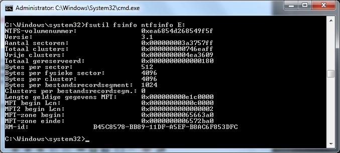

Met de passportschijfjes van WD krijg ik wel leuke data terug (die ik straks kan testen op sbsbackup)
Afbeeldingslocatie: http://tweakers.net/ext/f/Qa1JwqJFr98m1Qc9J90RN5fg/full.jpg

En: uiteindelijk kunnen testen met het WD passport schijfje, deze kon uiteindelijk een goede backup maken.
