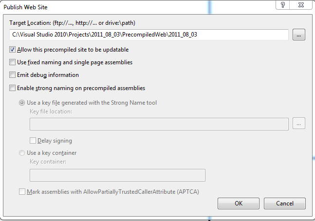

In Visual Studio 200X kon je een website (codebehind = C#) deployen met een vinkje updatable code op uit:
Afbeeldingslocatie: http://www.dotneat.net/content/binary/PublishWeb.png
Waar zit dit in Visual Studio 2010 Professional ?
Ik wil de code dus niet zien in mijn .aspx bestanden alleen:

Dit is een screenshot van VS2010:
Afbeeldingslocatie: http://tweakers.net/ext/f/I4fMqJuIYVjg0ryMJM7XNwku/full.png
Die is dus precies hetzelfde als bij jou.
Let wel, dit is bij een 'website', bij een 'web application' kan ik die optie ook niet zo snel vinden, maar ik gebruik die optie zelf ook nooit.

Het is een web application, maar ik zie het nu staan bij websites... tnx.
Lijkt mij dus dat het bij een web application is weggehaald bij VS 2010.
De logica ontgaat mij even... ik zet het om.

Het lijkt me dat dat vinkje te maken heeft met het kunnen updaten (overschrijven) van je .cs-files ofzo, en die deploy je niet met een web application (wel je build). Wat gaat er niet goed bij het publishen dan, dat je nu denkt dat je 'm moet omzetten naar een web site?
  • GoT
GoT
/ / ( . Y . ) \ \
Ik snap niet wat je bedoelt.
Dat vinkje is zodat je de .aspx bestanden niet kan aanpassen. CS bestanden worden gecompileerd tot DLL met of zonder dat vinkje.
Maar laat maar zitten, ik zet het wel om.
Problem solved, tnx all!
