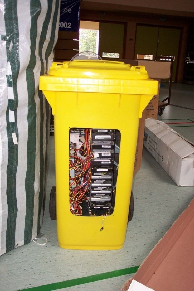

Mijzelf schreef op woensdag 03 augustus 2011 @ 11:44:
Raid 0 met 5 schijven? Je kunt natuurlijk ook een UTP kabeltje laten eindigen in een vuilnisbak, en daar je backups heenschrijven. Blijf je ruim onder de 100 euro, en is bijna net zo betrouwbaar.
Goed idee!
Kliko NAS<= Klik(o)!
B)

@ Pinobigbird: Bahahah, geniaal! Mijn schijven zijn soms echt net kliko's met de rotzooi die ik binnenhaal, dus dat is wel toepasselijk. 7(8)7
  • Mijzelf
LOL! Dat is een -even tellen- 12 schijfs RAID0 array, met een beschrijvende behuizing!

Niet te hopen dat je moeder ofzo de verkeerde bak buiten zet als je nog je roes ligt uit te slapen... _/-\o_ \
