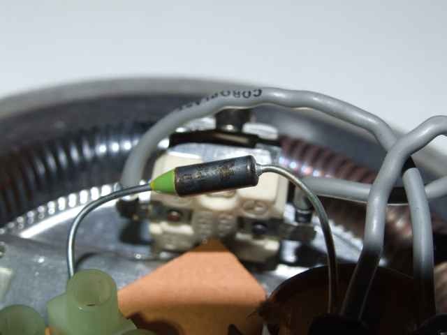

Ik hoop dat er via dit subforum mensen te vinden zijn die goed weten wat je aan onderdelen waar kunt kopen want ik heb vandaag nogal wat moeite om zoiets simpels als een smeltzekering te vinden.
Zo ziet hij eruit (15x4mm):
Smeltzekering
En er staat op:
PATENTED
MICROTEMP
4178A1
MWMA 84C
Die 84C betekent waarschijnlijk dat hij bij 84 graden door moet smelten maar van mij mag ie ook een iets hogere waarde hebben. Het is voor een apparaat van 350 Watt (220V).

Eerste hit op google is een shop uit duitsland. Voldoet dat niet aan je wensen, wees daar dan even duidelijk in ;)
Ik neem overigens aan dat de gemiddelde electroboer die dingen ook wel heeft liggen danwel kan bestellen.

RobIII schreef op dinsdag 02 augustus 2011 @ 17:13:
Dat staat in die webshop onder "Fuses for Cameras". Dan hebben we het over zwakstroom. Er staat ook geen rating bij van hoeveel Watt of Ampère hij kan hebben en dat hij geschikt is voor 220V. Dat moet ik wel weten natuurlijk.
Ik heb o.a. een paar Handyman's gebeld maar die hadden ze niet.
En Technika zal het misschien wel hebben maar die verzendt niet. Voor een fysieke winkel waar ik langs kan gaan zal het in de omgeving Zaanstreek/Waterland moeten zijn.

Gemiddeld RTV-zaakje zou die dingen wel moeten hebben, zitten ook in koffiezetters e.d.

Alle bovengenoemde, of Conrad. Bestelnummer: 534056 (kan je gewoon intikken bij de zoekbalk).
Ze gaan wel vaker stuk, maar houd het wel in de gaten. Kan best wezen dat de clixon stuk is en dan is deze beveiliging nog de enige die de weg naar uitbranden voorkomt. Weet je ook zeker dat het 350W is? Lijkt mij eerder 1350W of is het een camping-koffiezetter misschien?
[ Voor 59% gewijzigd door Frank__B op 02-08-2011 18:33 ]

owja één tip onderdeel NIET solderen dan is hij namelijk meteen stuk.

Hij zit/zat nu ook aan een kant gesoldeerd (ik heb hem ondertussen losgeknipt). Aan de andere kant in een kroonsteentje. Maar het is een goede tip natuurlijk. Ik kan evt. wat alufolie om het pootje draaien als koellichaam tijdens het solderen of het met een extra stukje draad en een half kroonsteentje doen.

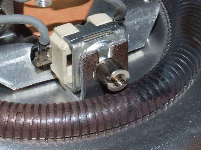

Frank__B schreef op dinsdag 02 augustus 2011 @ 18:31:
Dat zal deze jongen zijn?
Clixon
Ziet er vrij robuust uit. Is er een optische manier om te zien of die heel of stuk is? Een functionele test met heetstoken is nogal omslachtig.
En de 350 Watt staat er zeer duidelijk op.

Je kan ook het pootje dat je wil solderen met een punttang vast houden vlak voor het component . De warmte trekt dan in de punttang en niet naar het component.
Bovenstaande is geen clixon maar een thermostaat die met een bimetaal werkt.

Valt wel mee als je het pootje vasthoud met een tangetje tussen de soldering en de thermische zekering
ik zou er geen substantieel hogere waarde induwen eerlijk gezegd. (ik kan me nog een zielig hoopje koffieapparaat herinneren)
Quote Wikipedia: "In de volksmond heet deze speciale thermostaat "clixon", en is van het type bimetaal thermostaat."
