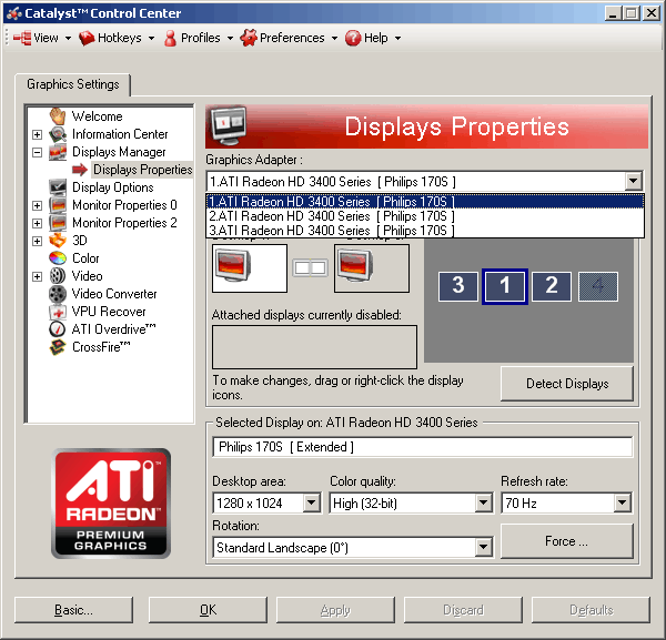

Description van beide kaarten klopt wel, alleen die lege er tussen in klopt niet.
Catalyst Control Center snapt het wel;
Afbeeldingslocatie: http://tweakers.net/ext/f/eU20dEYPMe8uI0CvnuAj8Pey/full.png
De 3400 heeft een DVI en een VGA uitgang. Aan mijn primaire kaart hangen 2 VGA monitoren (ene met een DVI>VGA converter) en aan de 2de kaart hangt 1 scherm.
In de screenshot van Catalyst hangen monitor 1 en 3 aan de eerste kaart, en monitor 2 aan de tweede kaart.
[ Voor 52% gewijzigd door frickY op 02-08-2011 17:29 ]

frickY schreef op dinsdag 02 augustus 2011 @ 16:58:
Een driver-update en reboot verder, maar hij doet het alsnog niet
C:\GOT_OpenGL_benchmark>cudatest.exe
Error getting device ids: -1
Ik heb 2 HD3400's in mijn systeem zitten, maar deze draaien niet in SLICrossfie (ivm 3 beeldschermen). Wellicht dat dit problemen geeft.
Ik heb een nieuwe versie geüpload die je in staat stelt een opencl platform/device te selecteren. Misschien dat je daar gelukt mee hebt?
je kan -platform en -device meegeven aan de executable met een bijbehorende index ( 0 = eerste )
