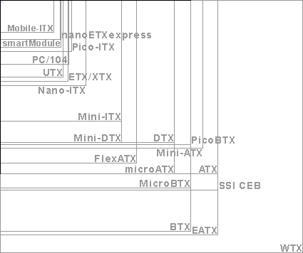

En als aanvulling op bovenstaande: Wikipedia: Computer form factor
Afbeeldingslocatie: http://tweakers.net/ext/f/lhGMOIZE3oykSCA797JPdoRW/full.gif
