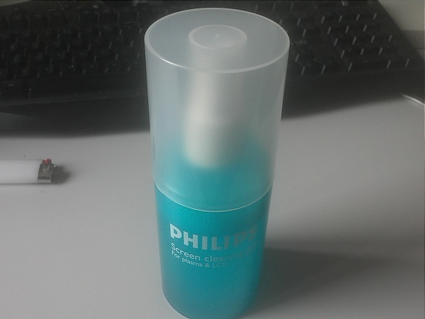

Is het dit spul?
Afbeeldingslocatie: http://tweakers.net/ext/f/Izp7wzhPjsjw4MWvXTzPTZTh/full.jpg
Als dat zo is dan kan ik met enige zekerheid zeggen dat het niet aan het spul zelf ligt. Ik heb hier al flink wat schermen mee schoongemaakt (laptops, pc schermen en tv's, zelfs m'n iPad een keer) en met geen van de schermen is iets mis.
Ik gok dus inderdaad ook op een reactie met het HAMA spul.
Kan het zo zijn dat de twee goedjes met elkaar zijn reageren op het scherm en dat dat de verkleuring geeft? Misschien kun je proberen met een vochtig doekje flink te poetsen. Aangezien je al nieuwe schermen hebt besteld kan het nooit kwaad om te proberen.
