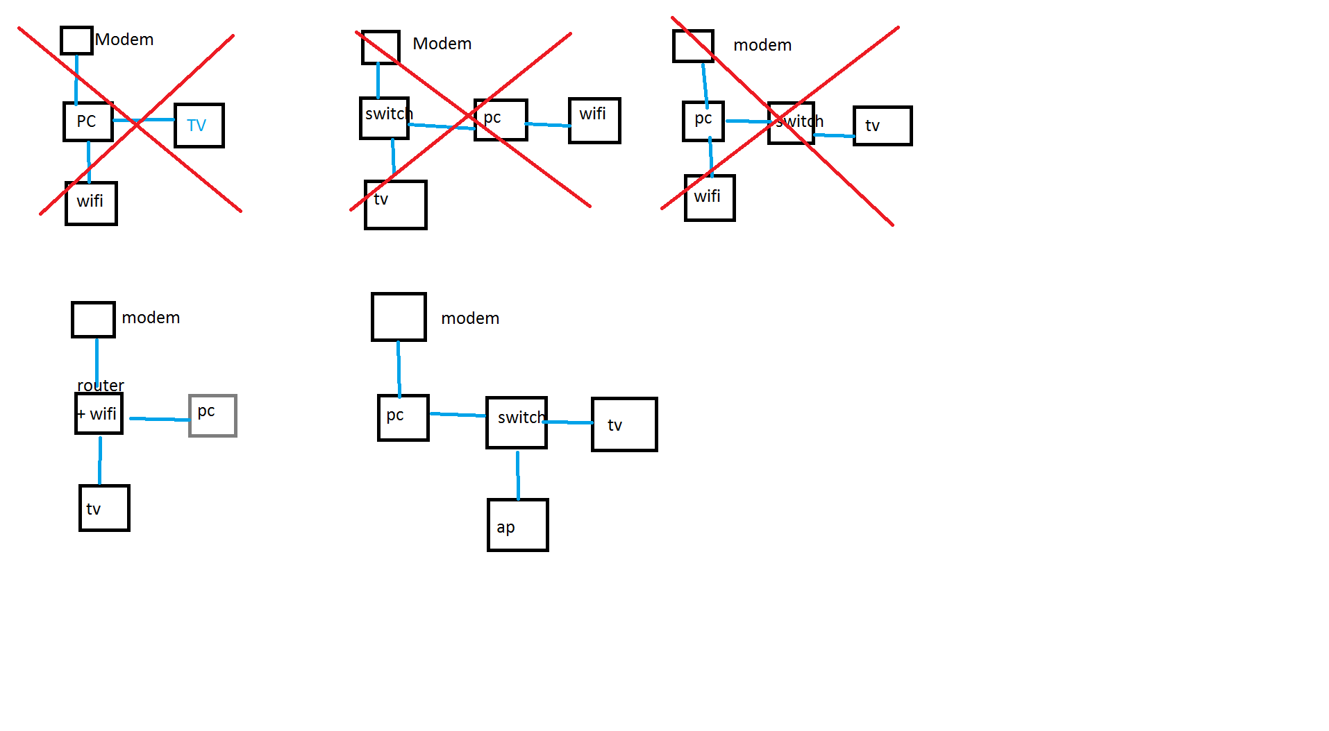

  • Alfa Novanta
  • Laatst online: 00:27
Alfa Novanta
VRRROOOAAARRRP
Als ik het zo vluchtig eens doorneem en er even logisch over na (probeer) te denken, dan verwacht je TV een DHCP server te vinden om dan automatisch een IP adres toegewezen te krijgen. De TV zit rechtstreeks op de 2e netwerkpoort op je pc aangesloten, maar daarachter draait geen DHCP server. De enige DHCP server is je router.
De simpelste manier zou dan ook zijn om te kijken of je router/modem nog een poort vrij heeft en de TV daar op aan te sluiten. Hij krijgt dan een IP van je router in dezelfde reeks als je PC en deze 2 kunnen dan _via_ je router ook prima onderling communiceren. 't Enige waar je misschien mee zit is dat je TV en PC een gigabit poort hebben en je router misschien 100 mbit is, maar het zal wel werken.
Anders moet je op je TV in het menu de internet/netwerkinstellingen gaan opzoeken en de TV een handmatig ip adres geven e.g. 192.168.12.1 en je 2e netwerkaansluiting ook handmatig instellen op 192.168.12.2 ... en als je dan de boel nog bridged, zal hij ook op internet kunnen, maar met mijn eerdere optie was dat ook al direct mogelijk omdat hij al rechtstreeks aan je router hangt.
TV 192.168.12.1 <---> 192.168.12.2 PC2 <-- bridged --> PC1 192.168.1.2 <--> 192.168.1.1 router <--> internet
TV gateway 192.168.12.2
TV subnetmasker 255.255.255.0
TV DNS 192.168.12.2 of 8.8.8.8 (Google's dns server) maar even proberen...
DukeBox schreef op dinsdag 09 augustus 2011 @ 22:35:
Lees anders gewoon eens de handleiding (f1).
^ met stom :P
[ Voor 17% gewijzigd door Alfa Novanta op 10-08-2011 17:25 ]

Volgens mij heb je het nog niet helemaal door wat nu wel en niet kan.
Wat kan niet:
internet connection sharing (ICS) op twee netwerkverbindingen. Internet binnenkomend op netwerkadapter 1, en uitgaand op twee anderen dus.
een router of switch aan je modem hangen (modem is kastje van je internetprovider) en DHCP server laten draaien op een apparaat aan je router of switch.
Wat kan wel:
Je pc met 1 netwerk verbinding aan je modem knopen en met netwerkverbinding 2 aan een switch knopen. Zet ICS aan op de pc en het werkt prima. Wil je ook nog wifi dan kan dat met een Access point.
Een router aan je modem hangen, die de DHCP server is. ICS uitzetten op de pc en alles werkt prima.
-_-

  • M2M
  • Laatst online: 21-09 20:37
M2M
medicijnman
Dit zijn alle gangbare mogelijkheden. Degene met rode kruizen erdoorheen kunnen dus niet. Degene zonder groot rood kruis wel.
Welke optie wil je hebben?
Afbeeldingslocatie: http://tweakers.net/ext/f/Zy5h2zJCpsFH9I1nZ9hgJP6G/medium.png
