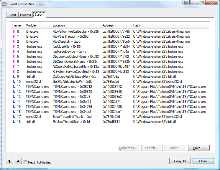

In GetLongPathName zit de hook niet. Dropbox roept zelf GetLongPathName aan. De stack die je te zien krijgt is in dit geval niet compleet. Dat kan gebeuren zodra er images zonder symbols worden bekeken. Ik zal even kijken of ik de Windows hook documentatie kan vinden. EDIT: hier bijvoorbeeld.
TortoiseSVN gebruikt hetzelfde principe om te kijken of er bestanden zijn veranderd.
Voorbeeld van een complete stack van TortoiseSVN:
Afbeeldingslocatie: http://tweakers.net/ext/f/X37HpuCN2fxqRDYJkAS7gxTh/full.png
Het vervolgens aanroepen van GetLongPathName is niet nodig.
