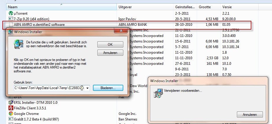

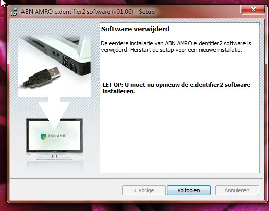

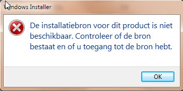

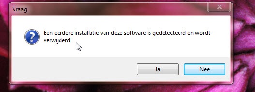

Ik gebruik van ABN amro de e-identifier2 en ik gebruik chrome 12.
Daar is van de week een nieuwe driver voor gekomen met chrome 12 ondersteuning. Dus deze geïnstalleerd, en hij gaf aan dat eerst de oude versie gedeinstaleerd ging worden > natuurlijk prima ga je gang.
Maar dit is om één of andere rede niet goed afgerond maar het icoonje van de abn is verdwenen uit de software lijst, maar de software staat er nog wel.
Stop ik nu de identifier in de usb poort wordt deze niet herkend.
Zodra ik de installer opnieuw start, komt ie weer dat er al een oude versie aanwezig is en deze heeft gedeinstaleerd (maar dat is dus niet zo)
Ook met register cleaners heb ik het niet kunnen oplossen?????
De (behulpzame) helpdesk van ABN komt er niet uit en weten niets anders dan een nieuwe instalatie van windows.
Hieronder enkele meldingen die ik krijg

tja, net weer opgebeld door de -prima- helpdesk van ABN, en ik ben zeker niet de enige. Er is een soort workaround maar die werkt bij mij niet.
