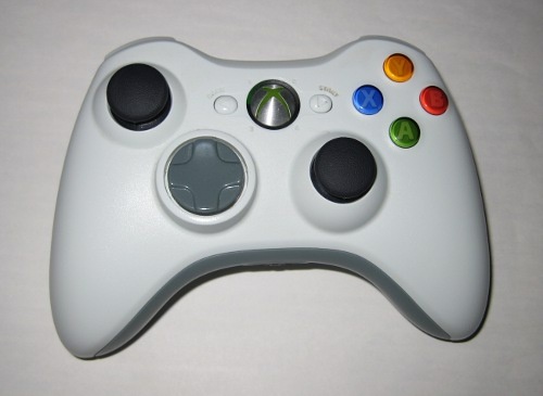

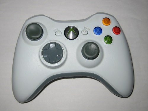

Even een kleine update.
Ik hem vandaag de analoge sticks en schroevendraaier van DealExtreme binnen. Heel even geduurd maar voor €1,82 mag ik eigenlijk niet klagen. Het openen van de controller en wisselen van de analoge sticks was zoals verwacht erg makkelijk. Ook de controller doet het nog, wat ook niet onbelangrijk is. Even wat foto's
Voor:
Afbeeldingslocatie: http://tweakers.net/ext/f/2FuMSkgCm1wVeNOnvotxl4RI/full.jpg
Close up, versleten analoge stick:
Afbeeldingslocatie: http://tweakers.net/ext/f/MSrOCq83TkjpGKB8fPZ5nOjd/full.jpg
Erna:
Afbeeldingslocatie: http://tweakers.net/ext/f/Jn8hCly0pyug6ULz5bWpSWmW/full.jpg
Wel even wennen met aangezien de PS analoge sticks bol zijn in plaats van hol.
