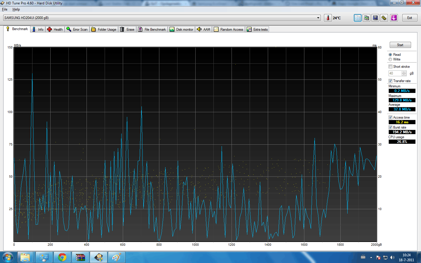

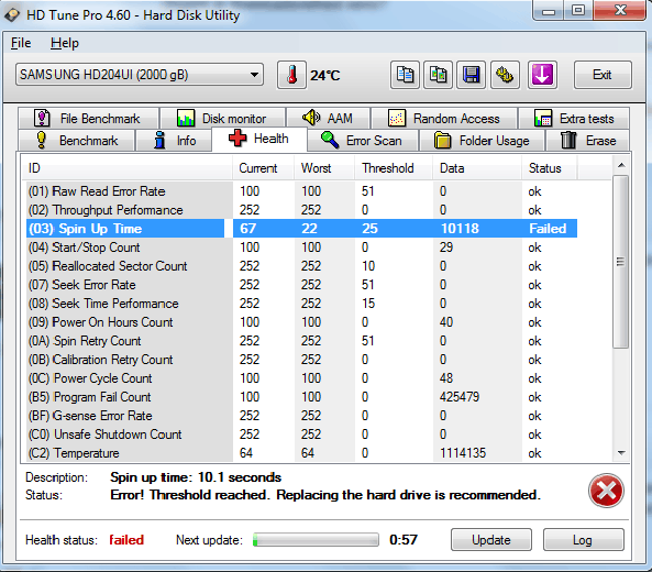

Ik heb een probleempje met mijn gloednieuwe Samsung spinpoint F4EG HD204UI 2TB. Ik heb hier twee exemplaren van, waarvan een in een ubuntu sever, een in een windows 7 computer. Beide vertonen hetzelfde probleem, namelijk een veel te hoge spinup time. Momenteel is die in windows zo'n 10 seconden, maar in ubuntu is die zelfs 20 seconden geweest en tijdens opstarten krijg ik vaak de melding dat het apparaat nog niet klaar is. Hier een screentje van de error zelf:
Error
en de leessnelheid. Hier ben ik van geschrokken, ik heb diezelfde test ook gisteravond gedraaid, en toen kreeg ik max 130MB/s, gemiddeld 115. Dat haal ik dus nu bij lange na niet. 32 MB/s is iets totaal anders. Heeft iemand hier een verklaring voor?

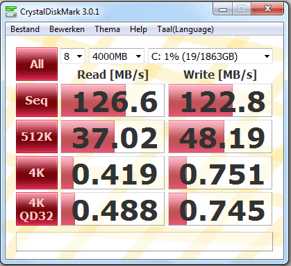

Ik weet het niet, ik wil het even checken. Ik heb twee schijven die perfect werken behalve dat probleem... Ik heb overigens ook een lange Cyrstaldiskmark gedraaid. Ik ga er vanuit dat deze resultaten behoorlijk betrouwbaar zijn:

10 seconden opspinnen is normaal. In jouw geval is de 'worst' waarde onder de threshold; wat inhoudt dat in het verleden het opspinnen veel langer duurder. Dat kan meerdere oorzaken hebben; ik het het zelf gehad bij een schijf waarvan het stroomstekkertje een beetje los zat en dus tijdens het opspinnen wel eens de stroom kwijtraakte. Dat zorgte ervoor dat de SMART waarde hiervan een failure aangaf; terwijl dit dus slechts een tijdelijk probleem was en geen probleem met de schijf zelf.
Zou je misschien de rest van je SMART data kunnen posten; nu zie ik maar de helft. ;)
Verder zie ik weinig mis met je schijf; de lage scores in HDTune is omdat de schijf op de achtergrond wordt gebruikt; en/of omdat HDTune niet aligned op 4K boundaries. Als dat klopt dan is er niets mis met je schijf.
