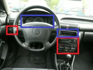

Wat niet werkt:
Verlichting van de schakelaars links van het stuur (bedienen de verlichting).
Verlichting van de schakelaars in het middenconsole (radio, verwarming).
Wat wel werkt:
Alle interieurverlichting (bovenin midden, leeslampjes passagiers.
Verlichting dashboard kastje.
Verlichting snelheidsmeter en omgeving
Verlichting klok, radio weergave en temperatuur.
Even een afbeelding, in het rode vierkant werkt niet, in het blauwe vierkant wel. Het is niet onze auto maar een afbeelding van internet. Wij hebben andere radio en geen toerenteller.
Afbeeldingslocatie: http://tweakers.net/ext/f/lfGpWBTDXw0eaQAIEOHvpkxR/full.jpg

(volgens foto) Is het een Astra-F, verlichting die jij aanwijst horen altijd aan te staan (op contact). Zekering van de interieur verlichting (radio e.d. zit hier ook op).
Dashboard verlichting in blauw aangegeven = geschakeld op lampen schakelaar, en dus ook die zekering.
Zal morgen even kijken in de schema's precies welke zekering e.d.

Verlichting zit op de zelfde zekering als de radio, als de radio werkt is de zekering goed.
Het is niet de eerste astra waar de lampjes allemaal tegelijk kapot zijn, heb het vaker gezien. Veel eigenaren stellen het vervangen van deze lampjes uit omdat 't een dure reparatie is.

Aapje schreef op maandag 18 juli 2011 @ 01:46:
^^ Toch even opmerken dat aangegeven was dat de foto niet zijn auto is. Maw is het dus toch geen Astra F misschien?
Ik ken er niets van, lees enkel mee, maar hoop wel misverstand te voorkomen indien daar zou over gekeken zijn.
  • Aapje
  • Laatst online: 00:19
Aapje
Opel-beun
Kortom, we kunnen er vanuit gaan dat 't een astra-f is. Alleen zonder toerenteller en een andere radio.
