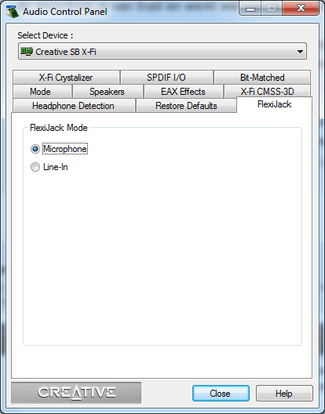

Als het goed is is die blauwe ingang een zogenaamde FlexiJack, die fungeert dus als line-in en mic-in. Softarematig moet je kunnen schakelen. Ik heb bij mijn X-Fi gemerkt dat de standaard line-in is.
Je moet dus in je Creative software instellen dat je de FlexiJack als mic-in wilt laten fungeren:
Afbeeldingslocatie: http://tweakers.net/ext/f/XOiD0R6xqj1lYaK00X7Y5Inf/full.png

KneoK schreef op zaterdag 16 juli 2011 @ 22:27:
ik heb die optie blijkbaar niet :/ :
Afbeeldingslocatie: http://img232.imageshack.us/img232/2728/knipsela.png
het hele tabje "FlexiJack" is er niet eens.
wat raar is, want hij heeft wel inderdaad "Line-in/Mic" als bijschrift.
